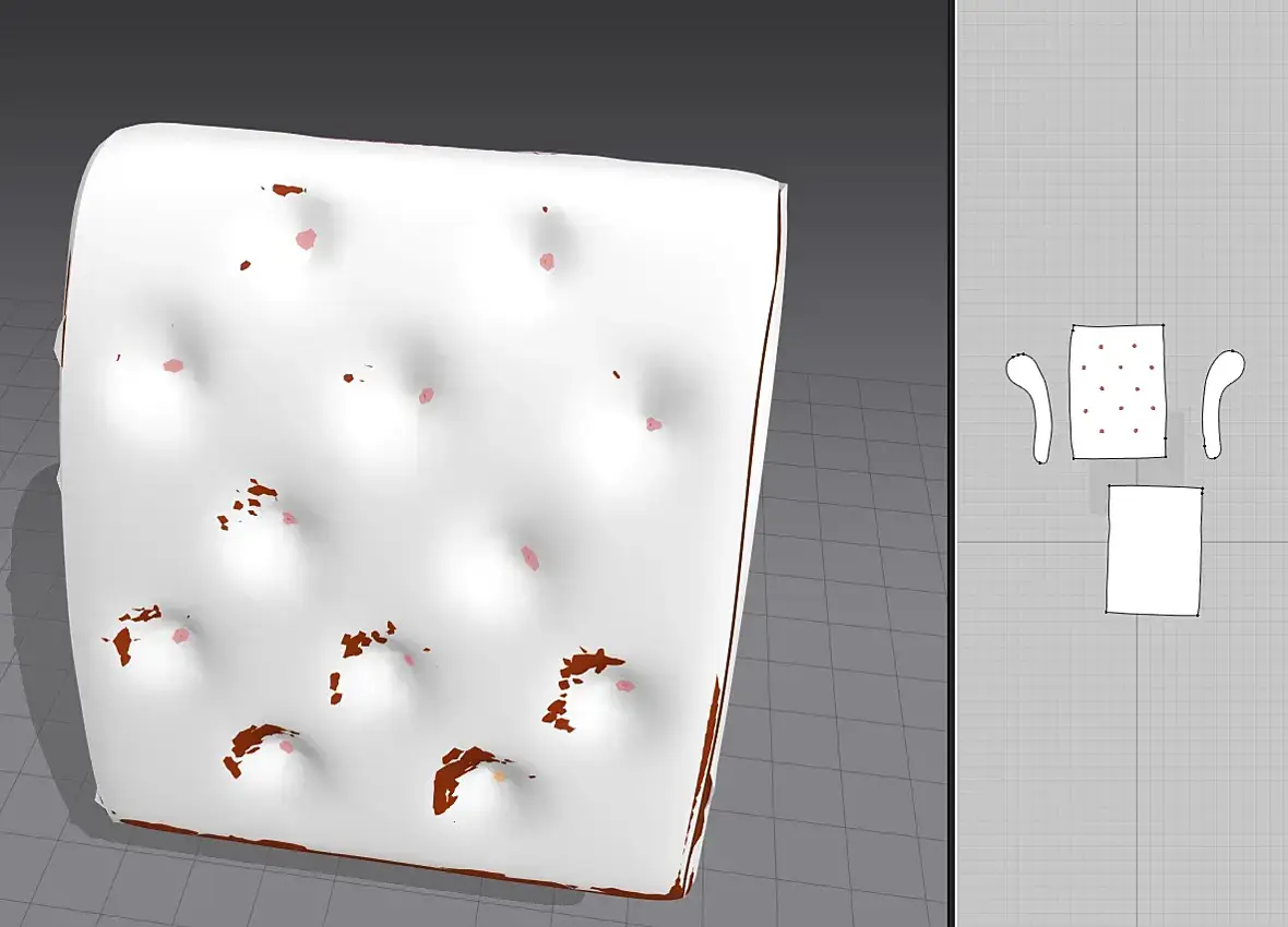

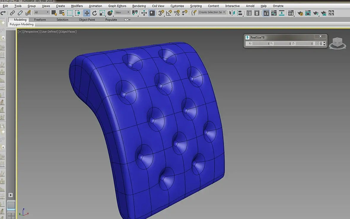

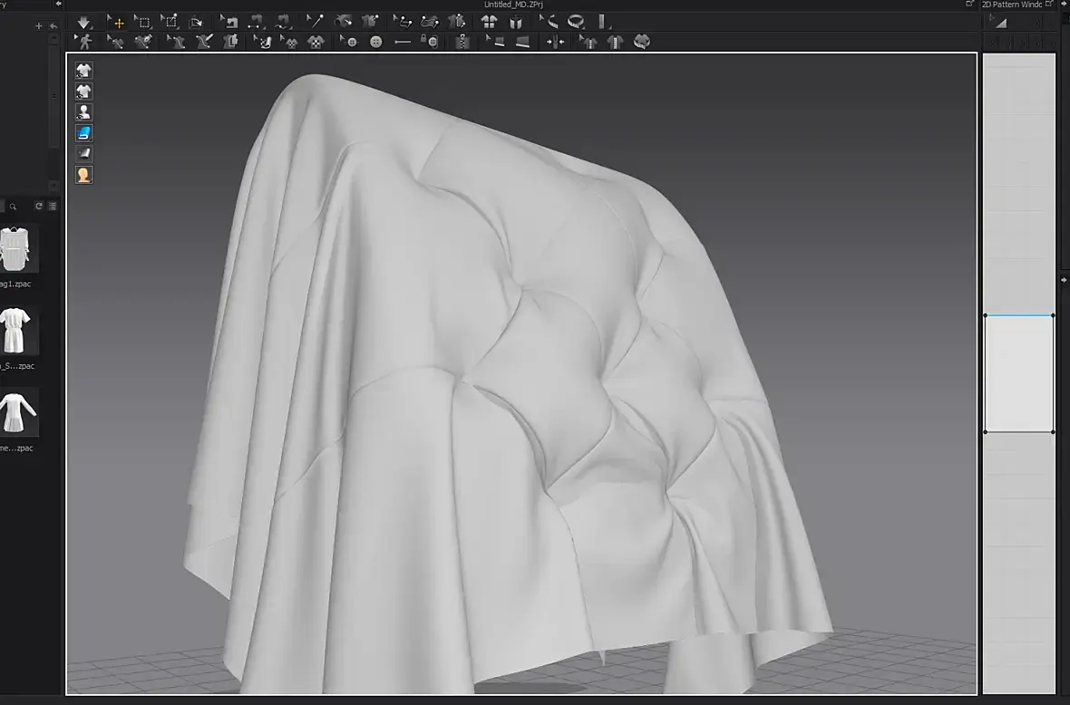

Я бы делал так.
- Болванку в Максе, по примеру, как показал Raimboss. Но только с сидушкой и ножками.
- В марвелоусе накинул ткань, что бы получились красивые, крупные, реалистичные складки.
- Там же вторым шагом просимулировал бы каретную стяжку.
- В Максе по канонам ретоп и вручную дорезка мелких стяжек там где пуговицы. Но я не особо уверен, насколько получится подгадать сделать правильную сетку под ретоп. Ведь где каретная стяжка, она должна быть из "цилиндров", а где большие складки, там уже равномерная квадратная.
Возможно неправильно, но мне видится такой пайплайн.
На сайте c 17.01.2018
Сообщений: 312
Че там, срослось? Какой пайплайн в итоге выбран?  Интересна тема, но пока никак не могу уделить время , чтоб показать, как я сам бы решил эту задачу)

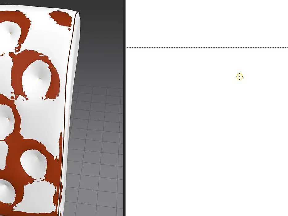

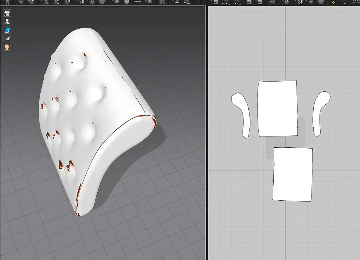

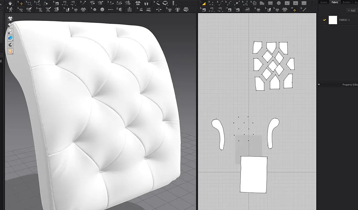

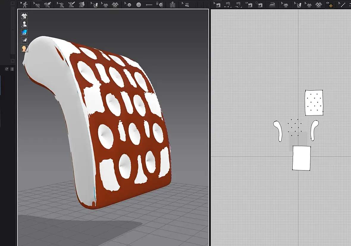

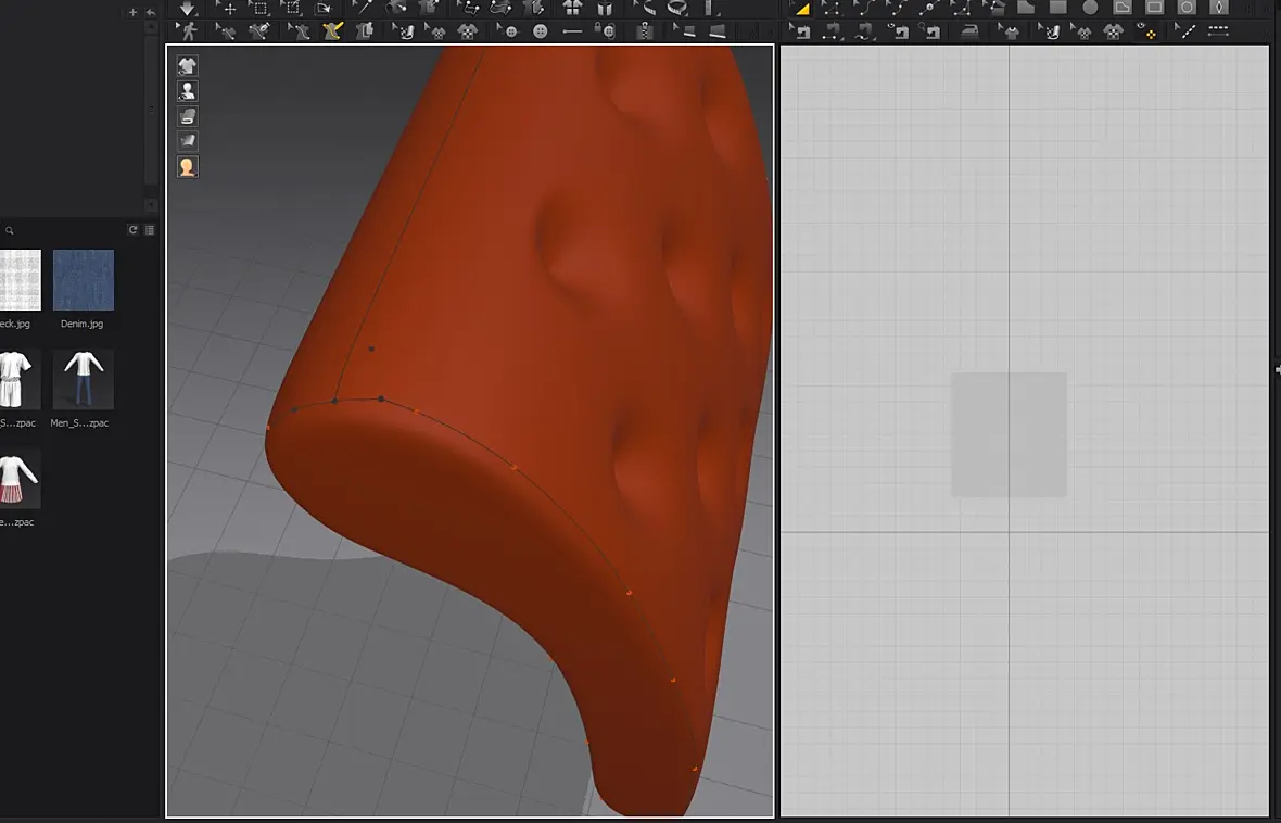

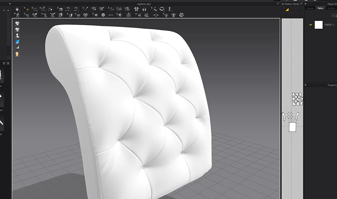

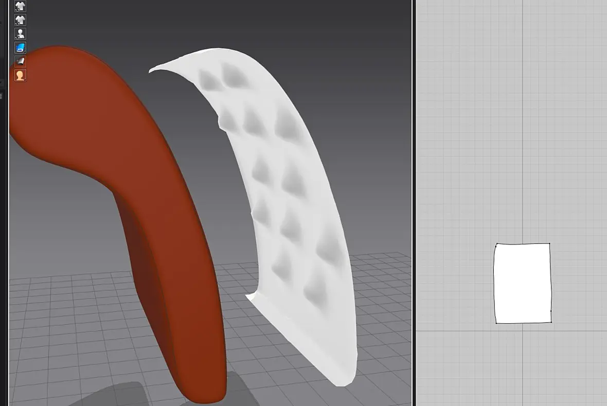

Но уверен, что если сделать цельную заготовку спинка + сиденье с углублениями,  и где выделено на рисунке,в МД инструментом Line ( avatar) выделить и снять выкройку ( инструментом Flatten) , (большой плюс в том , выкройка получится уже с углублениями,полностью повторяет  плоскость,с которой снимает выкройку,) остается только зафиксировать точки в углублениях пинами. Просимулировать, чтоб ткань улеглась, и разрезать  на  ромбики и линии Cut & Sew. Дальше просто  продлить  срезы и добавить по краям , как необходимо..инструментом  Offset Pattern Outline и дать отвисаться.Это на мой взгляд ,самый быстрый пайплайн, чтоб быстро получить то что необходимо, а для детализации , всяких микроскладок и т.п ,если не хватает навыков в МД , можно допилить ,кому где удобно.Все-таки набросал на скорую руку, хотя бы спинку,не сдержался.

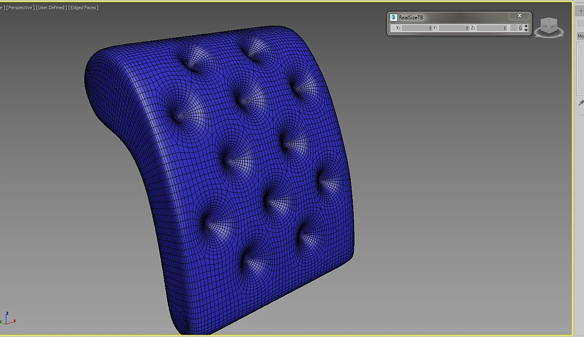

Всем привет как можно промоделить такую сетку ?
Сообщений: 10489
artris сделать на плоскости геометрией сетку, а потом бендом согнуть в цилиндр
На сайте c 01.12.2018
Сообщений: 38
А как на плоскости сделать такую сетку ?
