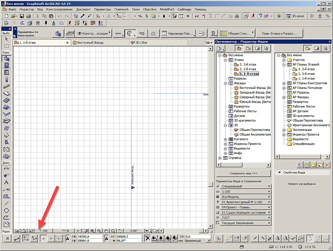

А если внизу слева масштаб на 50-й изменить ? Не подходит ? Правой кнопкой   Иначе ,если  изменять в рабочей среде 100 масштаба  ,сам объект , то размеры надо вручную переписывать . иначе никак .  Но ,как уже писали, - не  самый хороший вариант.
http://bourabai.kz/graphics/archicad/img2/33.jpg или http://lib.qrz.ru/files/images/soft/book3/glava_2/32.gif   стретч и ресайз  ( или редактор , изменить форму, изменить размеры )

Ну вот это и хотел знать...получается кроме как перебивать в ручную размеры вариантов нет...я думал, может как в автокаде, есть размеры для разных масштабов..
Сообщений: 5353
FishArt.su измени масштаб пространства
