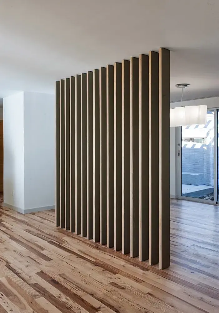

как монтируются перегородки из вертикального бруса
На сайте c 01.12.2016
Сообщений: 8
Расскажите, пожалуйста, как монтируются такие перегородки? Какой крепеж и как фиксируется?
Буду очень благодарна за ответ
Сообщений: 16816
врастопырку?
Сообщений: 8
Врастопырку, наверное, потолок поцарапется при установке. Да и не очень надёжно. Это ж их все выровнять нужно.

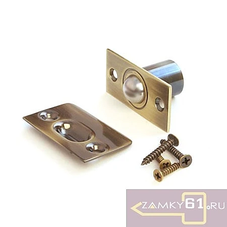

http://woodtech-kzn.ru/catalogs/catalog1750  - я использовал такое крепление. Получаются небольшие отверстия, закрыл заглушками.
Сообщений: 16816
На нескольких вот таких штуках можно, но они с пинка могут расщёлкнуться.
Отличный вариант, и по размеру тоже. Отверстие можно деревом заткнуть, и зашкурить.

Спасибо большое! Помогли мне не сломать голову с этим крепежом)))
