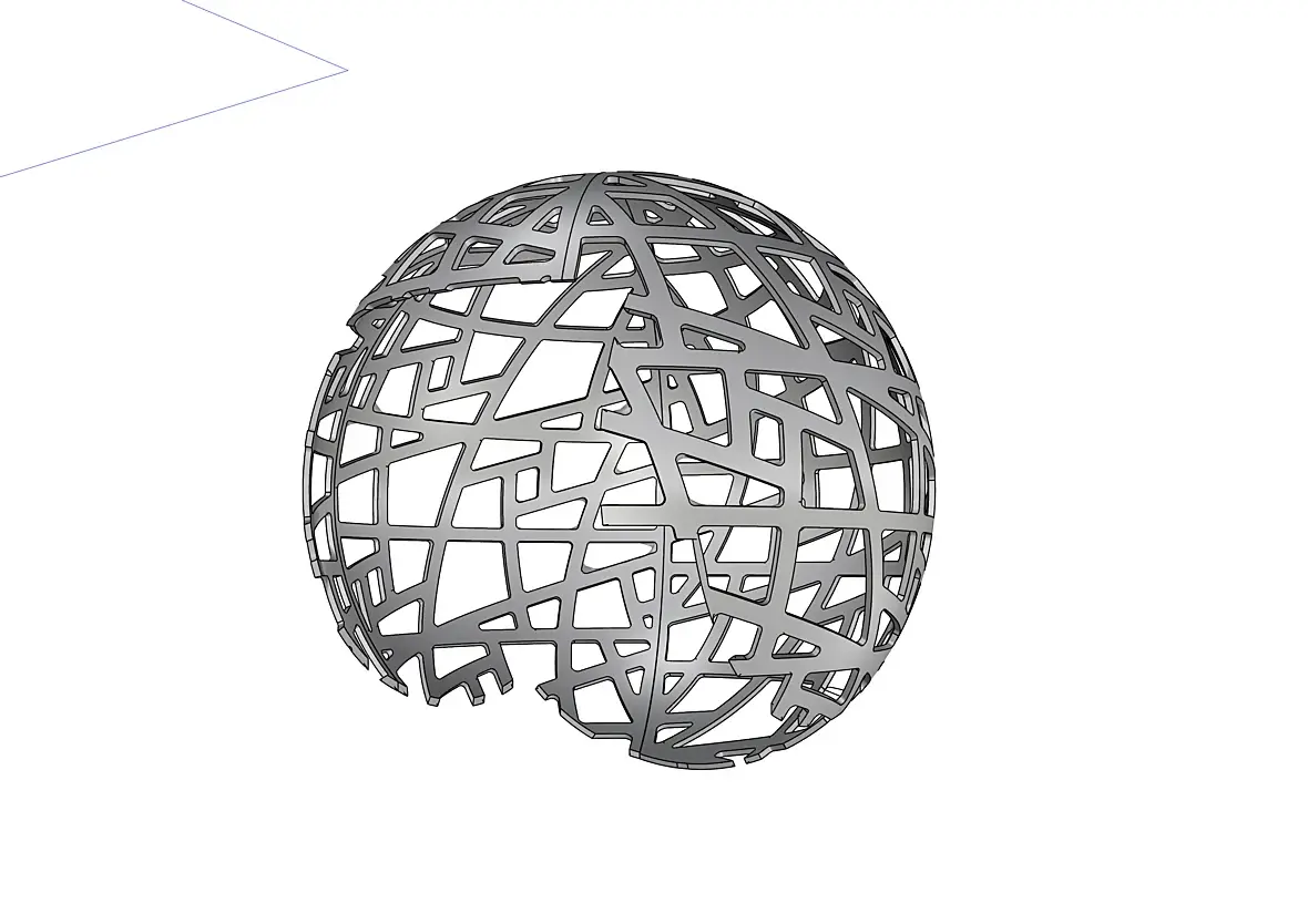

Как нанести мозаику внутри шара?
Шар диаметром 10 метров.
Как лучше геометрией или текстурой.
Может кто сталкивался. При текстурировании там искажение.
Если делать текстуру в масштабе, то макс зависает.
Может есть какой -нибудь плагин.
Геометрию делал в риноцерос.
Спасибо!

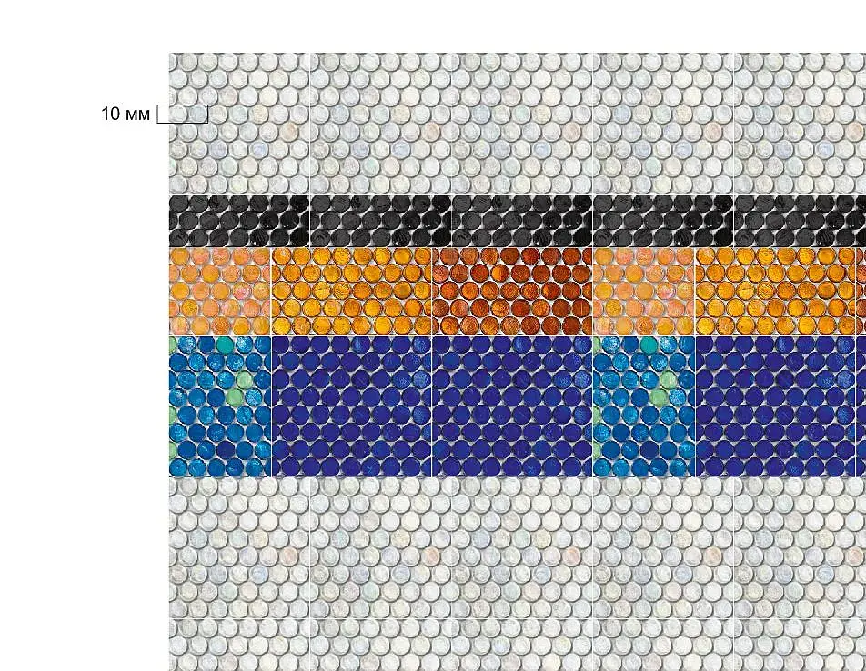

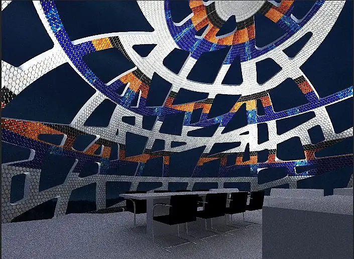

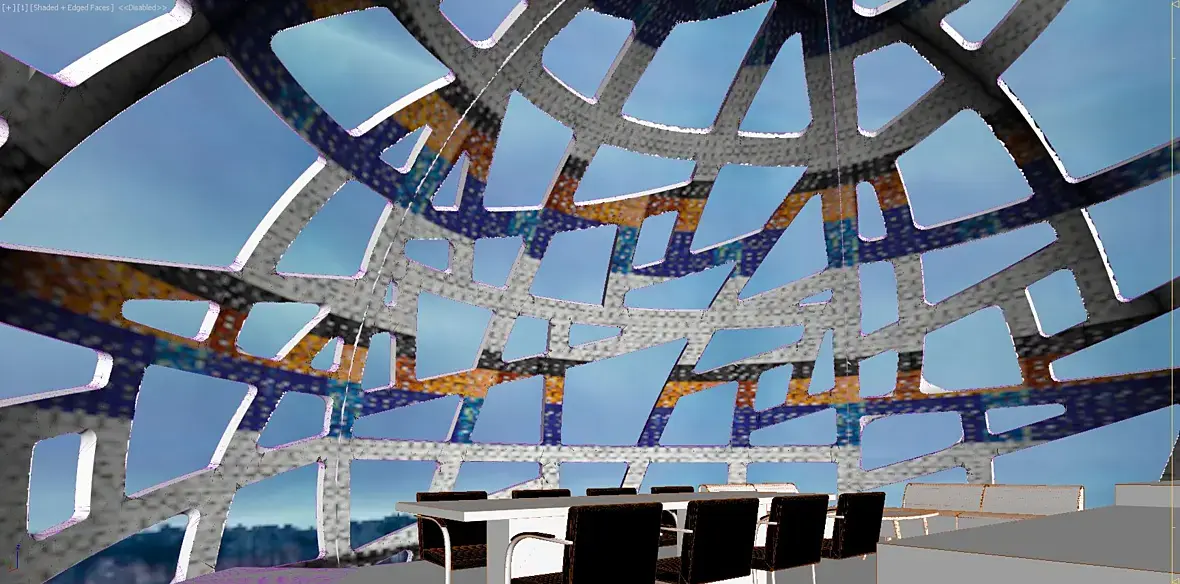

Пока текстурой получается так. Буду масштабировать.
