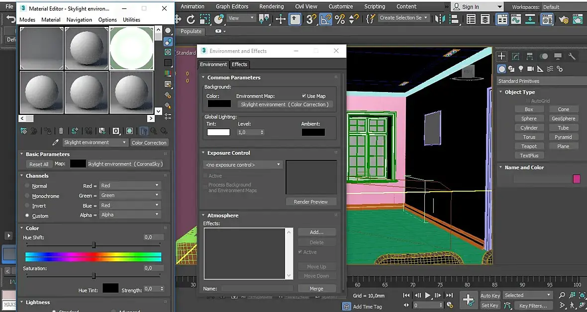

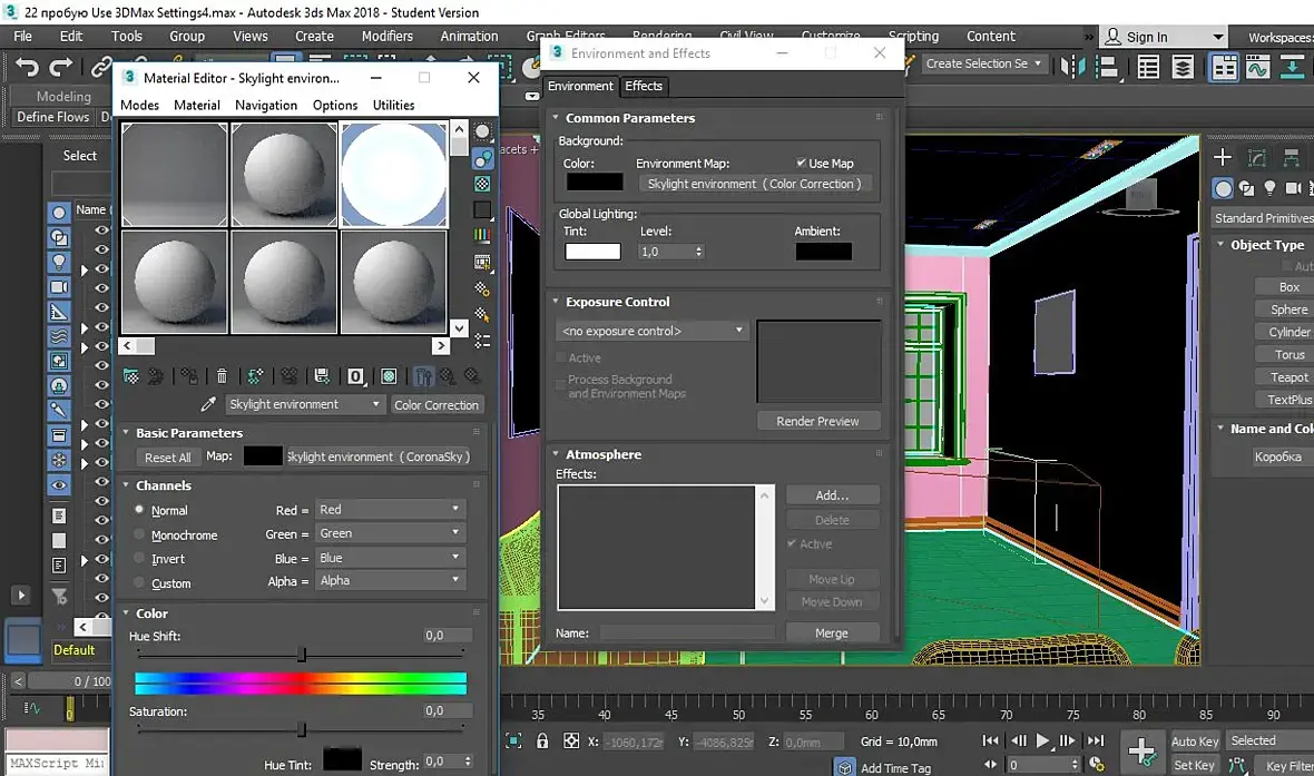

На сайте c 13.01.2020
Здравствуйте. Помогите, пожалуйста, понять, уже не в первый раз сохраняю сцену, а когда открываю вновь, карта неба становится зеленой. Отчего это может происходить..?
потом при вызове редактора материалов, снова становится голубой, и так сама меняется..
Сообщений: 4482
Потому что вместо синего канала включен красный
Переключи галочку слева на Normal
