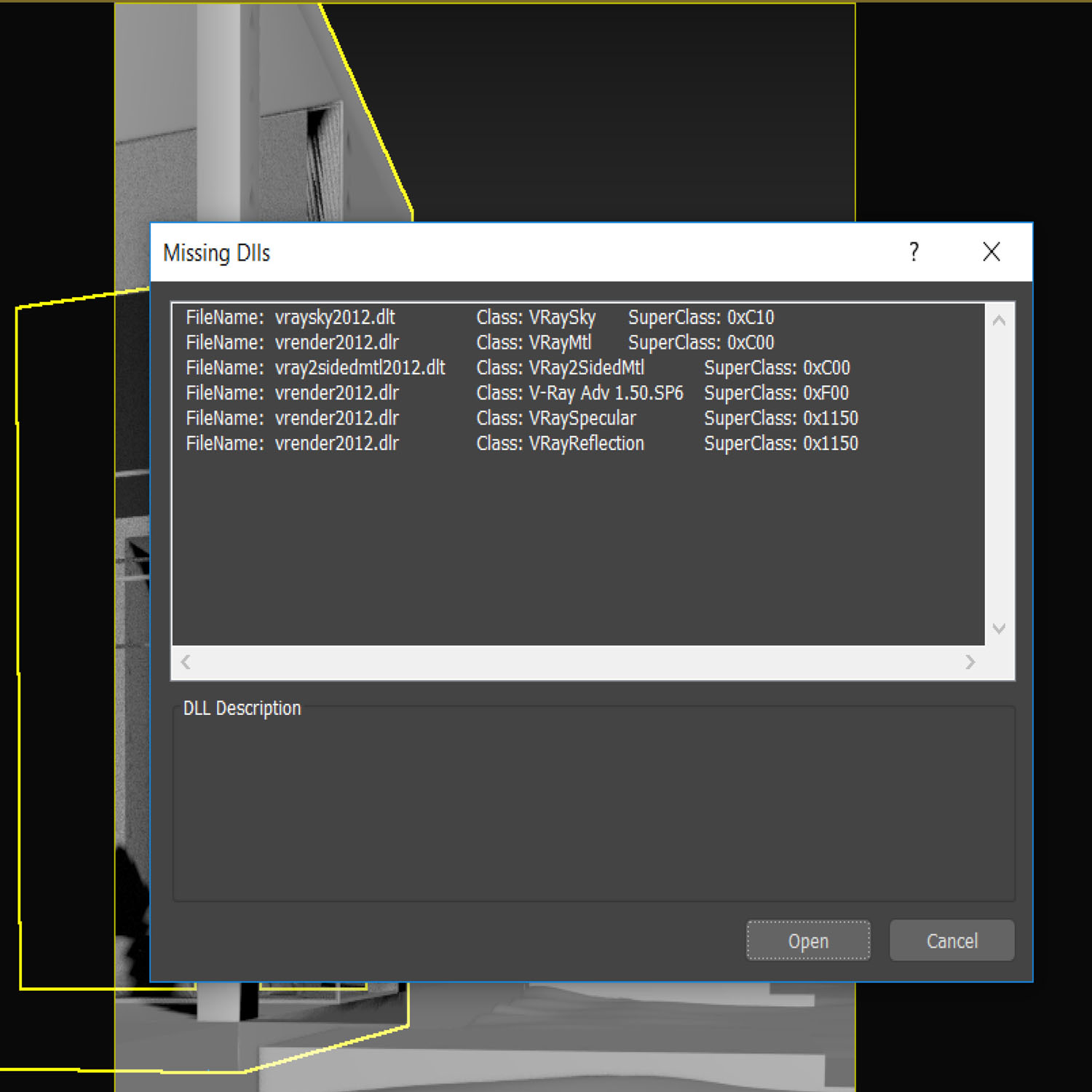

добрый вечер, проблема заключается в следующем: подгрузил в сцену модели с сайта evermotion archmodels, насколько понимаю, адекватно они работают в виреевском рендере, в короне текстуры либо черно-белые, либо ярко-красные, в общем не то что нужно. Короновский максскрипт не помог решить проблему

при рендере выдает ошибку Material type 'Missing Material' is not supported.

вот такие сообщения выскакивают при подгрузке, может там кроется возможное решение?
зы, вот еще при рендере выдает:
Required asset file(s) could not be located:

Последние версии понимают некоторые материалы V-Ray (как и наоборот, кстати), но поддержка не полная, и конвертер работать без установленного V-Ray не будет все равно (trial'а достаточно).
Восьмая версия короны судя по всему еще и прокси V-Ray'евские без конвертации умеет. По крайней мере из Chaos Cosmos подтягиваются vrmesh
