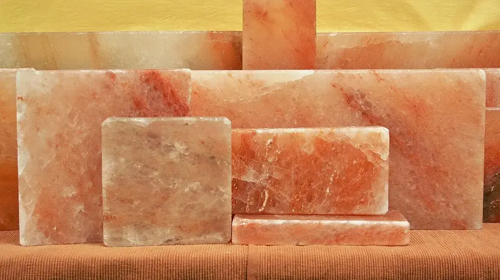

Всем привет! Хочу создать материал Гималайской соли, для этого планирую использовать vrayfastsss2. Но не знаю как правильно вложить текстуру самой соли?!

Уже скачал ее... Мне не понравился результат )

https://quixel.com/megascans/library?search=salty
потом пошаманить с материалом,добавить в дисплейсмент камень,прозрачность и должно получиться.

Т.е. в vrayfastsss2 текстуру никак не положить?! А как же кожа делается? Например родинки на коже, пятна и т.п.

https://m.youtube.com/watch?v=hJj0yYoAl3E& ;t=1810s
ТУТа всё показано и рассказано. Можно включить перевод субтитров если чёт не понятно.

Я все понял! Там значение Diffuse Amount на 1 нужно поставить. Спасибо большое!!!

вообще ссс используется для геометрии у которой пропускная способность света зависит от толщины меша.
в вашем же случае легче добиться нужного эффекта картой прозрачности.
Эммм... А какой тогда смысл в использовании материала ФастССС? Если Diffuse Amount = 1, то ССС нет вообще и есть только диффуз. Это легко проверить - добавьте рендер-элемент ССС, и если Diffuse Amount = 1, то он будет полностью чёрным.

Да я посмотрел еще раз видео, он как пример показывал и разницу между включенным диффуз и выключенным.
