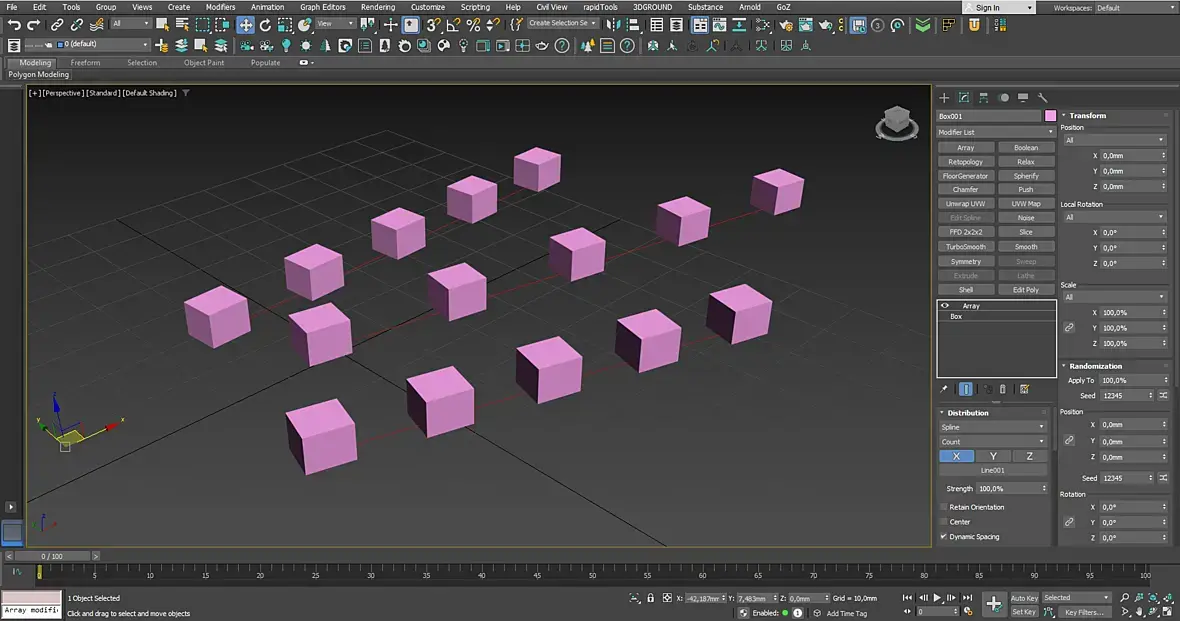

Если приаттачить сплайны то можно модификатором Array начиная с 2024 макса

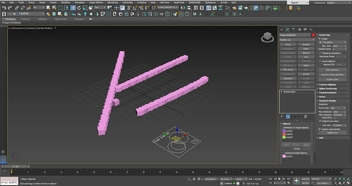

Через Скаттер можно не аттачить

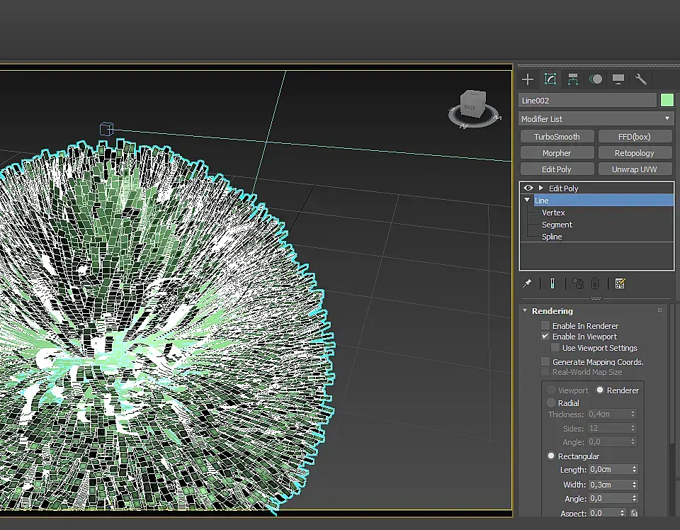

Можно же сами сплайны конвертировать в меш: Enable in Viewport выбрать Rectangular, модификатор Edit Poly, и вот тебе готовые плашки для волос
На сайте c 04.01.2010
Сообщений: 2572
Тюмень
Да, но даже если вы поставили значение 0 в толщине, все равно будет 2 слоя полигонов + мне необходимо,  чтобы я мог задать профиль у плашки перед тем, как назначить на все сплайны.

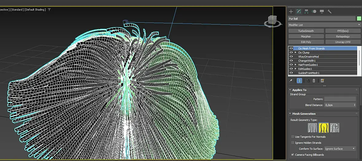

Плагин "Ornatrix" имеется? Там дофига инструментов специально под такие штуки заточен, когда то давно у А.
Кривули много уроков на эту тему было...
Сообщений: 2572
Тюмень
Ага был когда то,  помню, что можно свой меш кидать, просто думал, может есть в максе инструменты) видимо нет. В любом случае спасибо. В майке ещё попробую в хгене
