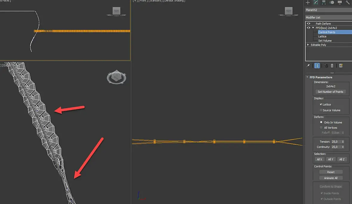

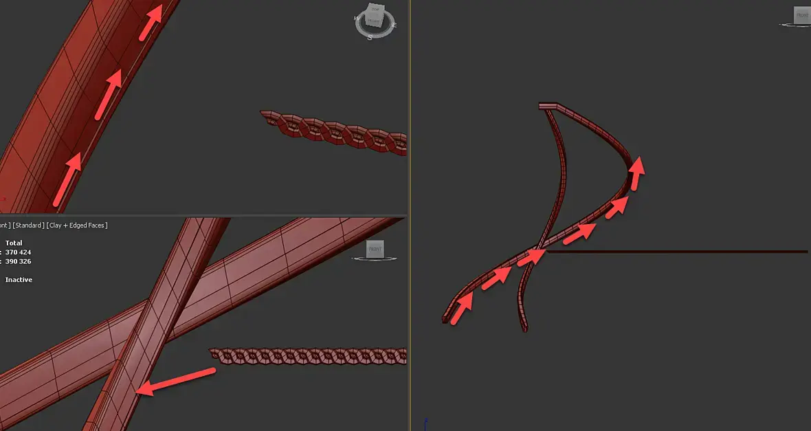

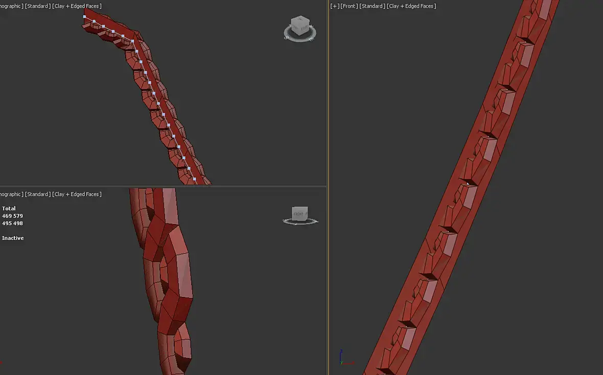

Не подскажете в чем проблема и как ее решить. Есть орнамент нужно его пустить по периллу лестницы (лестница винтовая), так что бы он повторял роторную направляющую
при применении модификатора path deform binding этот орнамент на разных отрезках  выкручивает
Как это дело можно исправить или может есть другой способ?

Проблема скорее всего из-за того что вы сплайн получили из меша перил!

спасибо пробовал и по вертексам сплайн запилить-такая же беда получается

Т.е. на каких-то промежутках орнамент лежит как надо, а на других перекручивается или что? На скринах не сильно понятно.

Да, его ротором крутануло, правлю ручками дальше
Думал проще способ есть...
