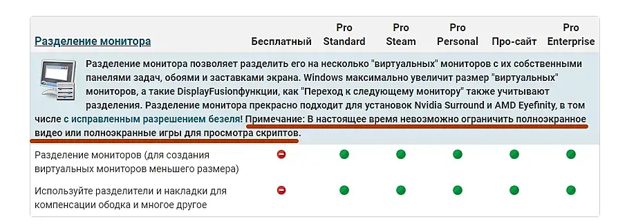

Например, есть вот такой вот софт: https://www.displayfusion.com/Compare/  он позволяет на одном мониторе эмулировать виртуальные мониторы, которые работают как независимые рабочие столы, каждый со своей панелью задач (или без, смотря как настроить) и т.д. И он идеален в принципе, кроме одной нерешаемой проблемы. Любые полноэкранные приложения (игры, фильмы через плеер, который отрывается на весь экран и т.д.) игнорируют виртуальный монитор и открываются на весь экран (там у них даже написано, что не работает с fullscreen application).
Другие софты подобные тоже смотрел. Везде одна и та же проблема. Например: https://www.ishadow.com/vdm/  опять же не работает для фуллсрин апсов. Собственно, демонстрация: https://youtu.be/28ni-xtkgNQ?t=58  . Оконный режим работает, но фуллскрин режим просто откроет на весь экран.

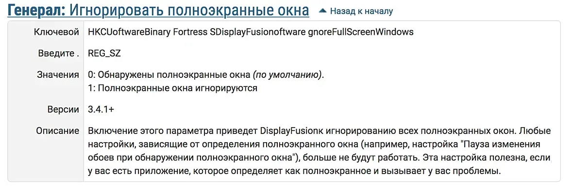

https://www.displayfusion.com/AdvancedSettings/
это настройки, которые не включены по умолчанию. А вдруг))

Цитата kot_13k:
https://www.displayfusion.com/AdvancedSettings/    это настройки, которые не включены по умолчанию. А вдруг))
У них вот так написано.
