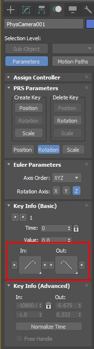

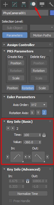

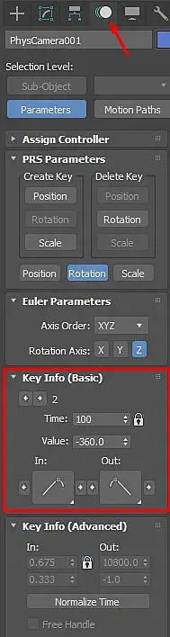

Плюс для равномерной скорости вращения нужно во вкладке Motion в первом и последнем кадре выставить линейную функцию
