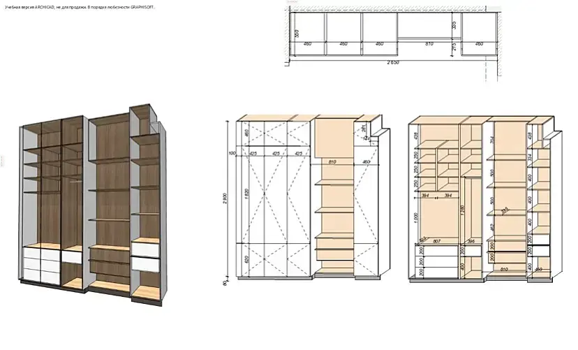

Специалисты, подскажите пожалуйста, как я могу сделать такой чертёж мебели в Archicad?

Вот буквально на днях был тот же вопрос..
апну тему.
 Левая часть из обычных элементов гардероба+ полки(столешница)+ ящики(тумба /тумба ТВ в 25). Центр из торцевого напольного шкафа+ ящики.
 А вот к правой части, есть вопрос-верхняя часть разноуровневая...впечатление, что это морф, но могу ошибаться.
Также интересен момент дверей, получается они тоже морф/стена и в каждом из 3д-документов включен/выключен слой с дверьми..Такие у меня выводы пока что..

В объектах архикад есть папка примитивы. В ней есть примитив куб с изменяемыми высотой, шириной, глубиной, назначаемым материалом. Можно создать экземпляры с параметрами полок и др. деталей - сохранив их при желании в новые именованные объекты- и собрать любую корпусную мебель и получить некоторое подобие спецификации при желании..Скопировать сборку со смещением и удалить у второго шкафа фасалы.
