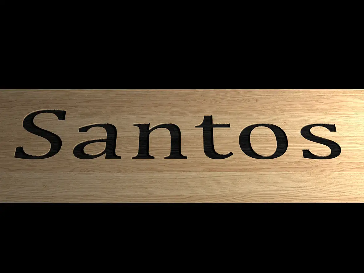

Подскажите пожалуйста, как можно сделать такую гравировку?Пытался моделить - выходит какая-то дичь
Думал сделать через Boolen, но думаю, что Boolen зло для любой моделиПытался сделать через Displacement - он очень криво отображается Единственный, кто дал какой-то результат, это Bump, но он не выдавливает так сильно, как это нужно Может кто сможет подсказать? Буду крайне благоларен

Я бы сделал буленом или дисплейсом.
Если дисплейс криво отображается - увеличьте настройки точности просчета дисплейса.

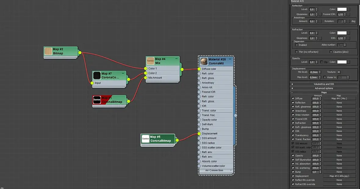

Да, я увеличивал точность просчета дисплейса. Получилось так, что вырезается вроде бы даже нормально, но текстура внутри дислейса начинает с ума сходить + появляется ощущение, что на геометрии, где работает дисплейс не хватает Smooth

NormalBump
Сообщений: 3499
Нормалка, дифьюз через микс.

Сообщений: 186
Дисплейс на 0.5 мм
