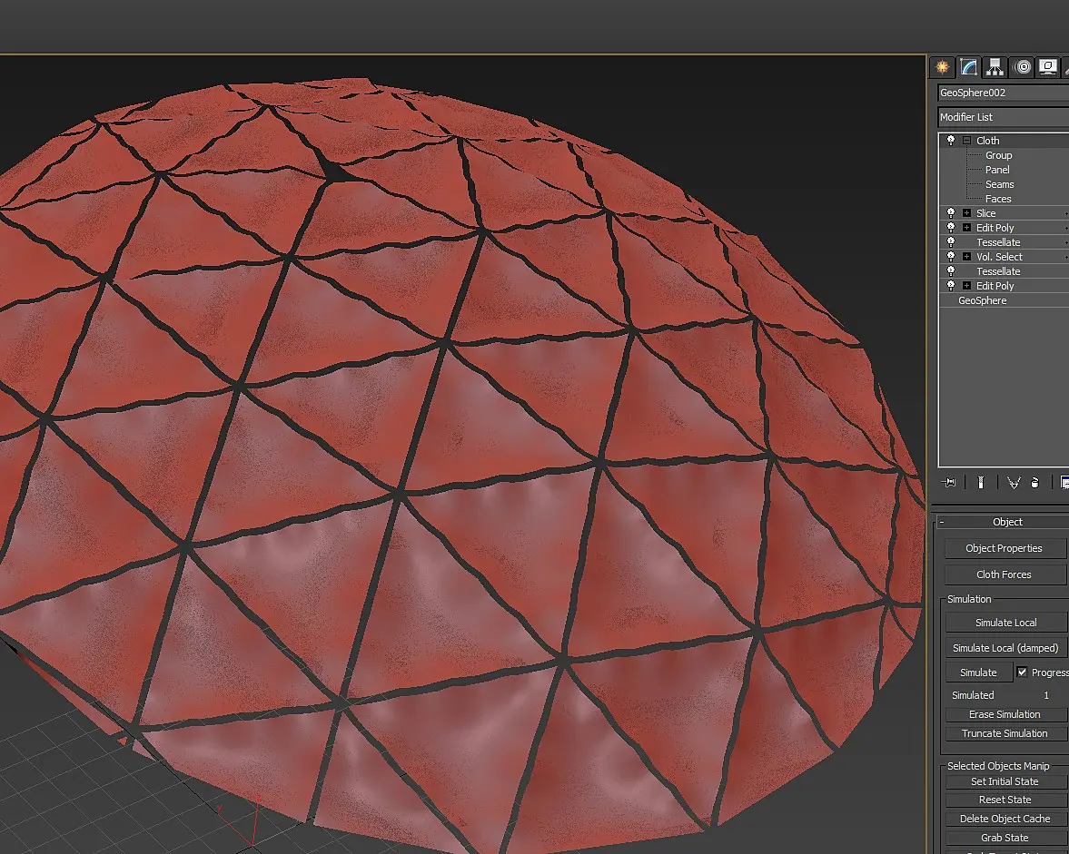

Здравствуйте!
Вопрос: может ли кто-нибудь подсказать, как быстро средствами макса сделать такие провисающие лоскуты?

GeoSphere --> Split всем граням --> Turbosmooth --> Выделить точки, которые будут оставаться на месте --> Cloth --> создать группу (drag) из выделенных точек (Get Stack Selection) --> Simulate

Мне кажется, можно отдетачить каждый треугольник в отдельный элемент, потом пару раз просмуфить что бы плотность поднять, выделить бордеры в отдельную селект группу, накинуть сверху клос, и заморозить ранее выбранные бордеры.
В итоге всё кроме границ треугольника должно провиснуть. В теории, конечно. Не тестировал)

Перевести в в poly, deattash, turbo smoth, noise
вот и писать не пришлось, почти тоже самое
На сайте c 10.08.2010
Сообщений: 173
Отлично, спасибо огромное! Приятно видеть на сайте настоящих профи)
