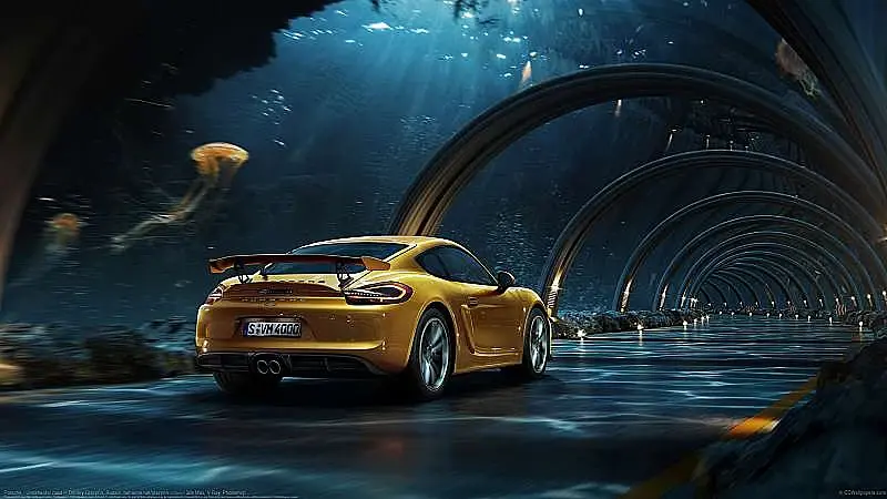

Добрый день, подскажите пожалуйста, как в Corona render сделать подводный свет? лучи

Да там все просто ж. Нужен прямой свет, плотная среда (fog) и какие-то препятствия на пути света (ветки, водоросли, волны). Всё )

А зачем это рендерить? Долго и не гибко, это лучше прикомпозить. Можно футажик поискать, их немало, или в Нюке нодой Volume Rays.

В фотошопе их можно нарисовать.
Нарисовать параллельные прямоугольники разной ширины, высотой с кадр, залить их белым цветом.
Зааттачить их в один слой.
Дальше - свободной трансформацией верх прямоугольников стянуть в кучку и вывести за пределы кадра. Туда, где находится источник света в перспективе.
Градиентом в маске убрать низ.
Кинуть Clouds на выделенный слой.
Подобрать режим смешения по вкусу. Думаю, Soft ight, Screen и чего-то подобного можно попробовать.
Отрегулировать прозрачность слоя.
Художественно потереть тёркой, где надо.
И повторить опять всё, но для слоя с новыми прямоугольниками.
И ещё один слой такой забацать, но с другими положениями лучей и опять с разной толщиной.
А дальше уже смотреть по результату.
