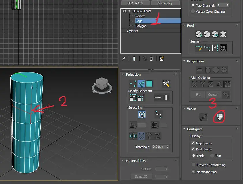

На сайте c 28.07.2013
Сообщений: 30
На сайте c 15.05.2021
Сообщений: 145
Цитата pulatov3d:
Спасибо! Сначала не получилось, а потом осталась довольна результатом!
