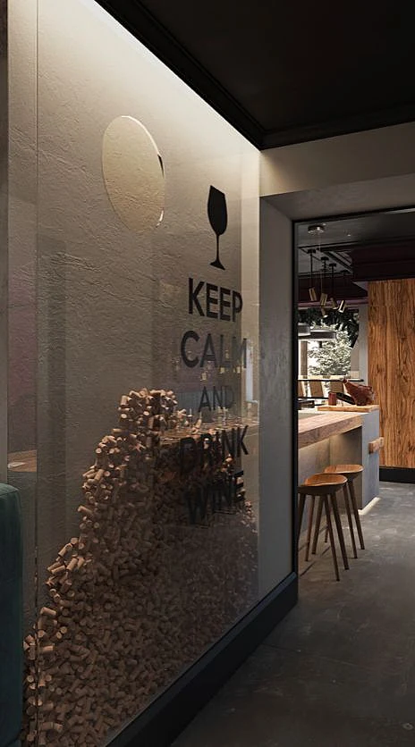

нужно сделать такого типа стену из пробок в максе, но не понимаю как( если вручную набросать пробки, то это будет долго и много памяти займет. пыталась сделать текстурой, но тоже не очень выходит, это надо развертку делать, а я так не умею. подскажите как это сделать, может сталкивался кто?

1. Любой из скаттеров
2. Tyflow

Хоспади ты б ещё поучал как сделать синематик в гудини. Встроенного масс фх для этого более чем достаточно:

всем спасибо за варианты! Попробовала корона скаттер, вроде неплохо, но выглядит не сильно реалистично и за рамки сильно выходит( посмотрю на модификаторы massfx, но если не выйдет, то только фотошоп в помощь видимо
С модификатором massfx не сразу, но получилось, выглядит реалистично, всем еще раз спасибо! ☺️
