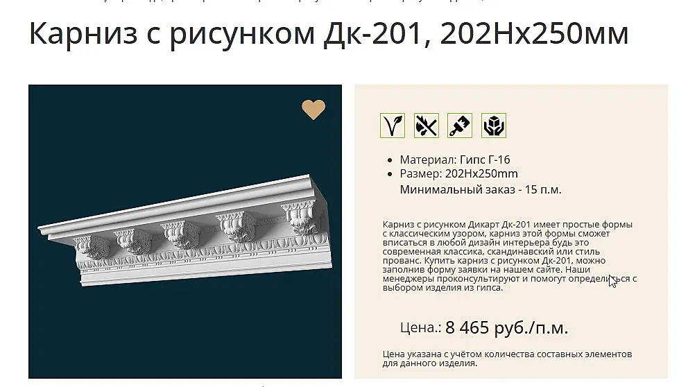

Как смоделировать такой карниз

sweep+pathdeform бесплатно и в максе. редактируемо.
railclone новичок, как тс - испугается)
Цитата александр...:
вот бесплатный макс ,  на углах конечно поправить нужно будет
это как?)
На сайте c 09.12.2016
Сообщений: 66
Казахстан г.Уральск
Да можно и просто геометрией, какие проблемы? На сайтах произв.уже готов.3д.модели.И не нужно менять разные квадратики и расстояния между ними и что-то мудрить..Разве что фабрика будет вам изготавливать изделие лично по вашим эскизам...Думаю таких заказов единицы.
Ivaner, в любом более-менее большом городе есть мастерские, которые из гипса могут делать любой декор. А если учитывать стиль интерьера, то с бюджетом проблем не будет. Тем более что частное производство не сильно дороже того же Orac Decor'a.
Теперь более главное для визуализатора. Вы предлагаете просто накопировать готовые модели. В целом это имеет место быть. Однако дизайнеры любят пробовать разные варианты и чем быстрее визуализатор справляется тем ему проще. Одно дело копировать готовый кусок. Другое дело пустить профиль по сплайну и если требуется еще дополнительные элементы, как здесь зубы, тоже хотелось бы процедурно их генерировать, а не расставлять вручную.

И то верно! Городок у нас маленький. Чаще используют "Orac Dekor", или "Европласт из России.  Rail Clone тогда в помощь и Symmetry.

Спасибо большое всем, такой тоже можно по этому принципу сделать верно? вопрос если наружный угол идет

Хоть внешний угол,хоть внутренний на таких сложных карнизах с узорами,я делаю с помощью модификатора Symmetry..Быстро и просто...

У меня получилось )) ура

Сплайн+ референс сплайн. На один аррай, на другой свип.

В рейлклоне можно и угловые элементы сразу решить, но и аррей неплох для такой задачи!

Задача была, именно средствами самого 3ds max.
