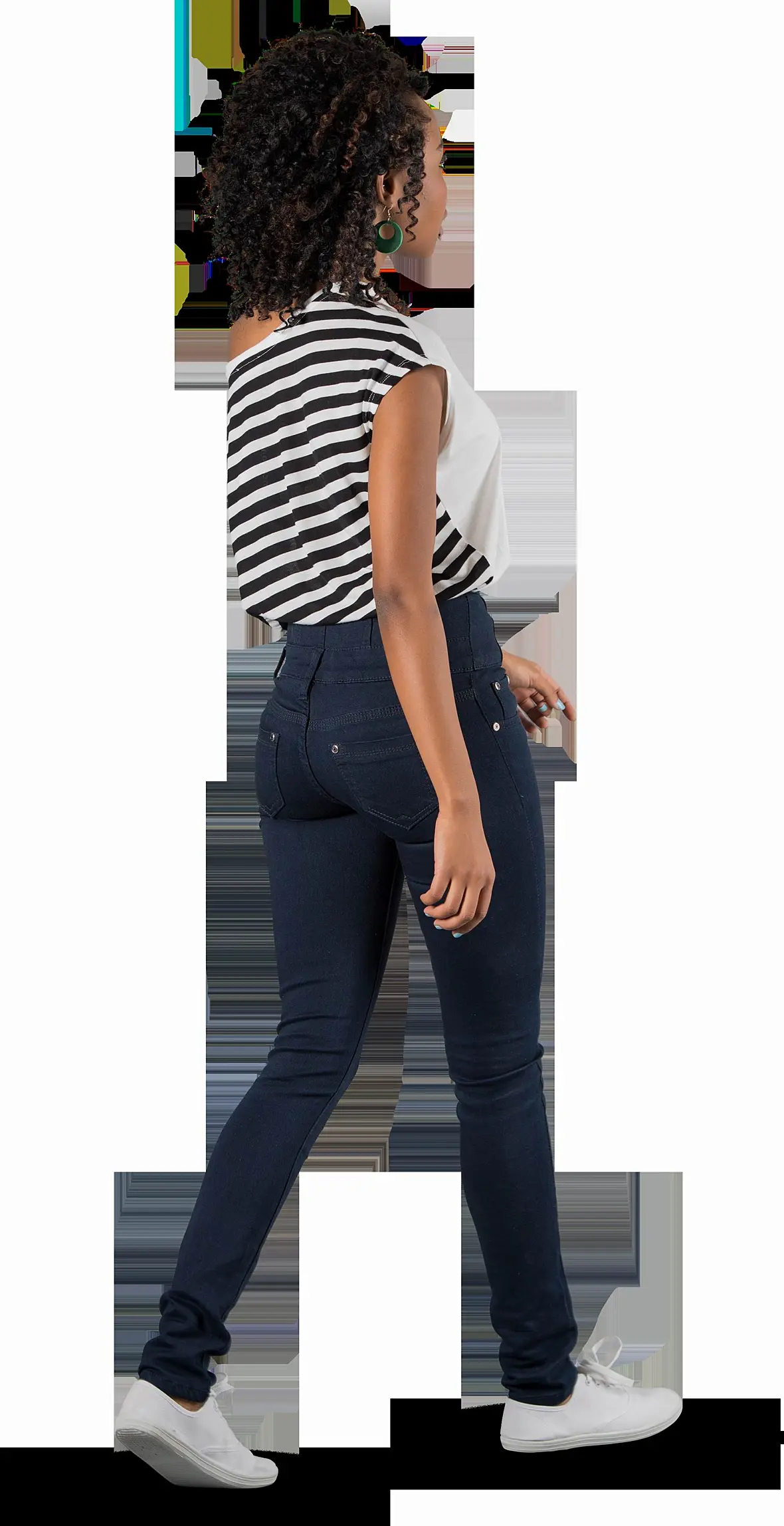

Как сохранять картинки с такой тоновой растяжкой?
На сайте c 02.03.2008
Сообщений: 62
новосибирск
Как такие изображения сохранять? Понимаю, наверное, что вопрос не корректно задал), поэтому прикладываю картинку, думаю сразу понятно будет, о какой тоновой растяжке речь идет. Это нужно для карт прозрачности.
Сообщений: 4483
Это косячное отображение обычного png. Некоторые вьюеры грешат этим.
Сообщений: 62
новосибирск
Я то думал, что это специально делается
Вообще-то нет. Есть Action для фотошопа, который это делает, но обычно сильнее размывает. Делается это именно для карт прозрачности, если там антиальясинг или чет не так - чтобы было повторение цвета, а не черное или белое.
Что-то типа вот этого: https://dl.dropboxusercontent.com/s/pqhvsowjv77chp1/shot_190412_191756.png
только в примере автора сделано вручную или action в фотошопе, а в моём примере - сгенерировано софтом.
Вот что получилось нагуглить: https://forum.unity.com/threads/photoshop-how-to-perfect-fringeless-alpha-perfect-edgelines.2181/
На сайте c 09.01.2009
Сообщений: 2980
Это девушка из сборника 2d-людей, не помню, как называется, у неё есть еще ч/б пара для маски для opasity, так что она ужЕ правильно сохранена.

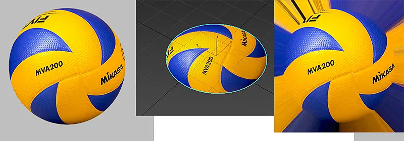

есть бесплатный плагин от Flaming Pear для фотошопа Solidify

Сообщений: 4483
Вообще-то да. Описанная тобой штука конечно используется, но это никак не относится к картинке в исходном посте. Там просто артефакты исходного фона, из которого это было вырезано. И это именно артефакты, которые видны в некоторых вьюерах, но их никаким образом невозможно увидеть ни в каком редакторе.
Очень круто ! Спасибо, пригодится.
На сайте c 15.01.2011
Сообщений: 299
Чет похоже он просто делает дубликат слоя, и нижний блюрит, копирует, мерджит и так раз двадцать.На эффект первого изображения не похоже.
Первую картинку можно сделать, если смоделить точно по контуру (человека) плоский меш (Например сделать сплайн в иллюстраторе. А из сплайна уже плоскость). И на него наложить в substance painter диффуз из этой фотки. При экспорте текстуры будет такой эффект.
PS Вот тут, кстати есть Action для фотошопа https://dev.rbcafe.com/unity/unity-3.4.2/Documentation/Manual/HOWTO-alphamaps.html
с похожим dilation-эффектом. ("Растягивает" только в 4х направлениях)
На сайте c 03.11.2009
Сообщений: 1205
Россия, Москва
Al3XXX
тут смысл не в том, чтобы эффекта этого добиться, а в том, чтобы каймы не было, когда опасити и диффуз используешь
