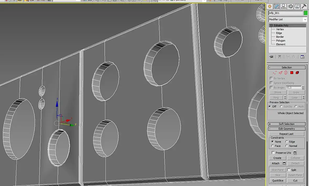

Приветствую!Подскажите каким образом создана данная лицевая панель усилителя?
Если строю сплайнами-перевожу в поли-нарезаю слайс плэйном вертикальные полосы,то появляются артефакты на кругах.Если добавить горизонтальные линии слай плэйном,то артефакты изчезают . Но в обоих случаях нармально работоть с фаской не получается .Если же изначально использовать моделинг в поли для создания отверстий,то образуется куча эджей ,которых здесь нет. Вот ссылка на панель в 3ds max 2014 https://yadi.sk/d/6ILn8EuSKlaTiQ
Здравствуйте.
Если панель плоская, то посмотрите все ли вершины в одной плоскости. Если да, то просто группы сглаживания убейте и будет нормально.
Если панель не плоская и будет применяться турбосмуз, тогда надо разводить от каждой вершины грани.
Сообщений: 10651
при такой сетке с чамферами все ок будет, можно конечно сделать вспомогательное построение чтоб наверняка фаски получались ровными, для этого выделаются полигоны с дырками, делается inset на значение превышающее значение фаски, потом делаются фаски, и убираются лишние ребра от инсета через ctrl+backspace

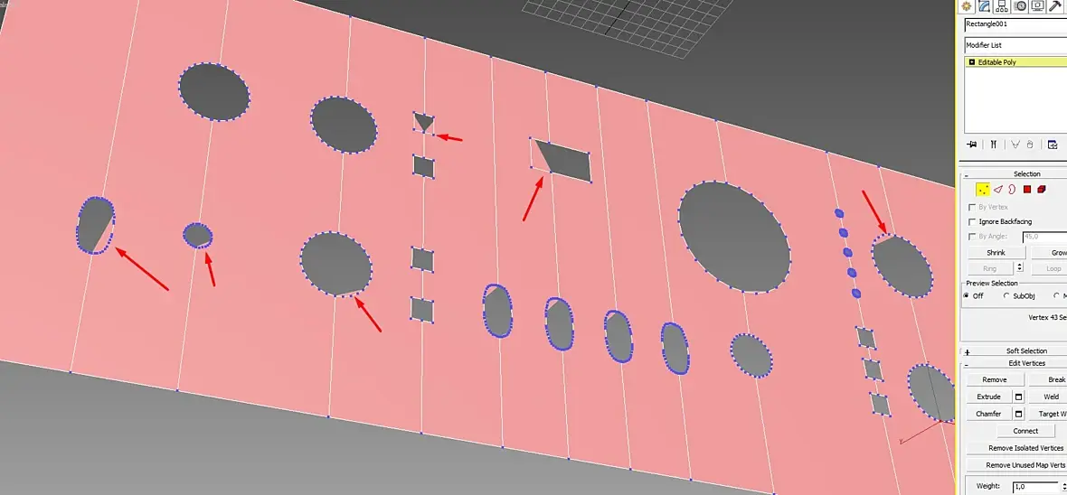

Сообщений: 45
Тема с инсетом мне известна. Если строить сплайн-конвертация в поли -нарезка слайс плэйном вертикальных полигонов получается следующее

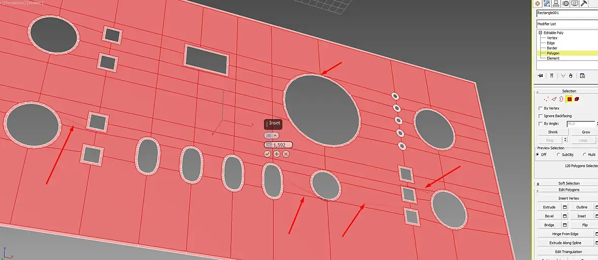

если добавить горизонтальные эджи то сетка вроде бы нормальная ,но при построении того же инсета появляются другие артефакты
Модель в первом посте построена каким-то иным способом, сетка в ней просто идеальна.
Сообщений: 10651
чтоб это поправить достаточно всего лишь нажать кнопочку retriangulate, я про верхнюю картинку ну и раздвинуть ребра у второй, вы же видите что у вас в некоторых местах наслоение полигонов получилось, да и ребра надо с умом нарезать, чтоб этих наслоений не было, это же все прогнозируемо

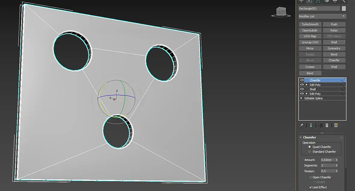

Сообщений: 2234
Я не пойму а в чем проблема у вас?
на ровной поверхности вообще нет проблем такое наделать
На сайте c 13.12.2015
Сообщений: 33
У чувака неправильно нстроены группы сглаживания а у тебя правильно)
у него - судя по всему одна.
На сайте c 27.04.2016
Сообщений: 2234
А, ну тогда автосглаживание
