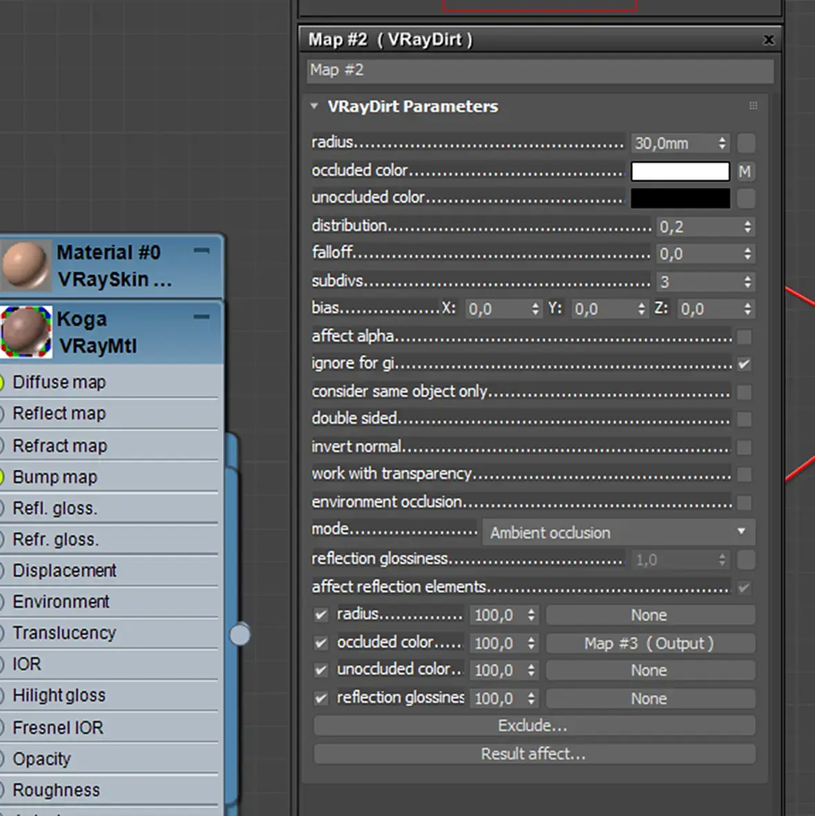

Ребят, не получается у меня кожу сделать с патиной.

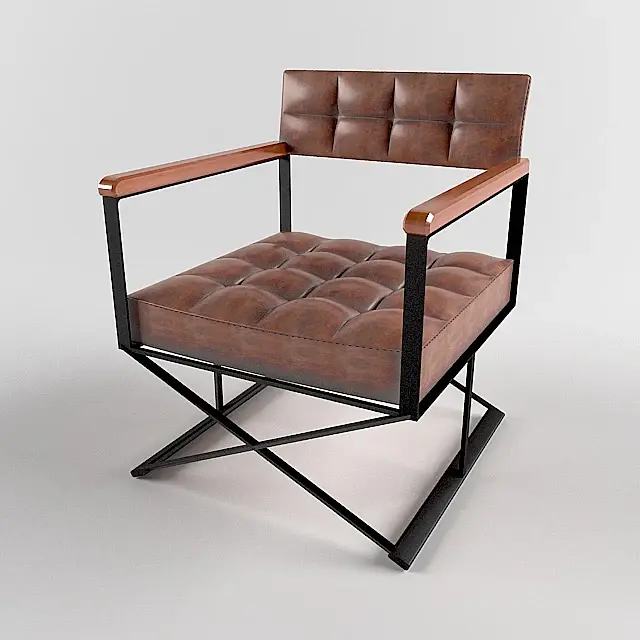

Может кто подскажет? Я создала карту  такую
и должно получится так

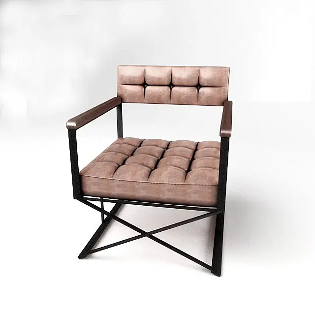

а у меня выходит такой материал
я в карте дирт сделала радиус дирт 30. Может кто подскажет, как сделать так, чтобы размытее был чёрный из углублений? Ну и замечания какие может скажите по коже? Блеска убрать что ли?

Поиграйтесь с фаллофом и дистрибьюшн.
Вообще что бы dirt понятней было как распространяется, на белый материал его нанесите и добивайтесь результата. Ну или на крайний случай если с материалом хотите смотреть, в ядерный цвет его какой нибудь покрасьте для наглядности, а потом потихоньку идите к намеченному результату.
И вообще. Черного цвета не бывает. Хотя бы в 2-4 значение поставьте.

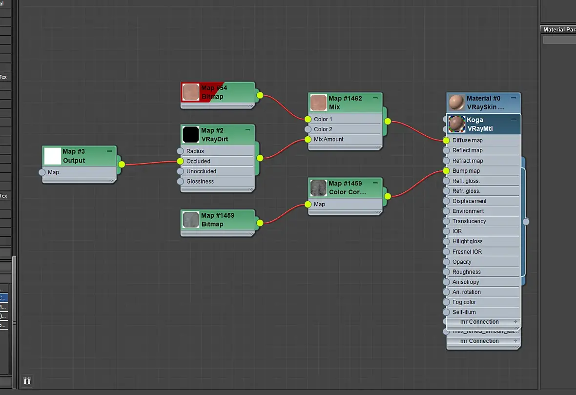

Используйте вместо mix - composite. После dirt накиньте Output и там кривыми можно более точно и плавно настроить затухание.
А может кто ссылку даст, как такой материал настроить? Потому что я что-то не нашла про карту composite ничего. Я так поняла, можно добавлять несколько материалов и смешивать.  Но что и как я понять не могу.
Вверху карта дирт, а внизу основа? Шарик у меня чёрный стал. Что вместо нормаль выбирать в слоте с диртом?

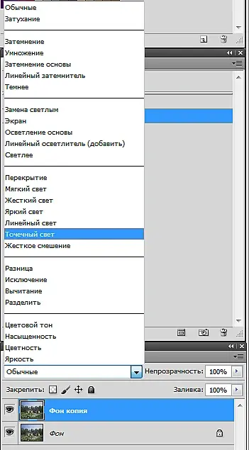

Вы, судя по всему, не знакомы с режимами смешивания слоев в Фотошопе.
Откройте в ФШ любую текстуру, вторым слоем сверху киньте ч/б патину и попереключайте режимы смешивания. Вам откроется новый мир текстуринга ))) В композите все те же режимы смешивания присутствуют.

Да, это тоже самое что и слои в ФШ. Multiply (умножение)  сделает затемнение от dirt. Так же не стоит забывать, что патина влияет не только на диффузную составляющую, но и на глянцевость и способность материала отражать.

Ребят, вот что я наковыряла. Лучше стало?
На сайте c 23.10.2012
Сообщений: 838
Курган
Нет, не стало. Сперва геометрию нужно поправить, иначе как ни крути сходства не будет.

Я бы довёл складки до шва, как на рефе. Плюс текстурка кожи у вас маленькая - сильно заметен тайлинг. Подлокотники гранёные, надо сгладить.

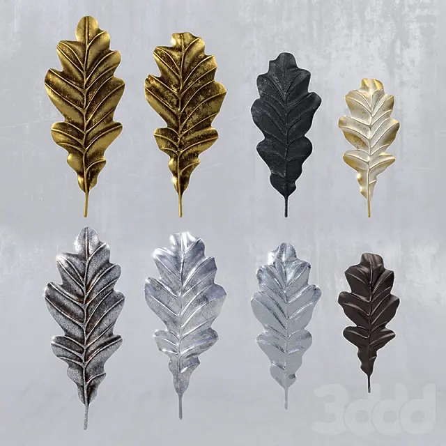

кто мешает скачать модель например такую
https://3ddd.ru/3dmodels/show/oak_leaf
и проанализировать настройки материала

Я искала конкретную патину на коже, но наверно придётся качать любую, что бы посмотреть. А за ссылки на уроки спасибо, буду смотреть (сейчас пока не могу, ютюб от детей заблокирован smiley-pardon.gif)
