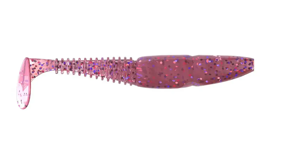

Всем привет! Подскажите, пожалуйста, как создать подобный материал. Силикон без блёсток создать получается, но очень нужно, чтобы они были! Желательно разноцветные))))

Так и сделать. Сама модель пластика, а во внутрь плоскость с текстурой блесток. ну или оболочка пластика, внутри монолитный объект с текстурой блесток. Можно ещё sss материал попробовать. Ещё можно внутри партиклами заполнить. Вариантов много

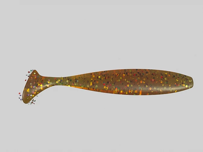

Я вот тут протестил свое предложение-работает!))) Корона скаттер. Надо только поиграть с настройками, сконвертить потом блестки в геометрию и удалить то что вылетело. Возможно у тебя и не вылетит. smiley-yahoo.gif
