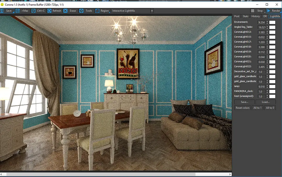

Всем привет. Подскажите как убрать шум который получается после настройки Light mix

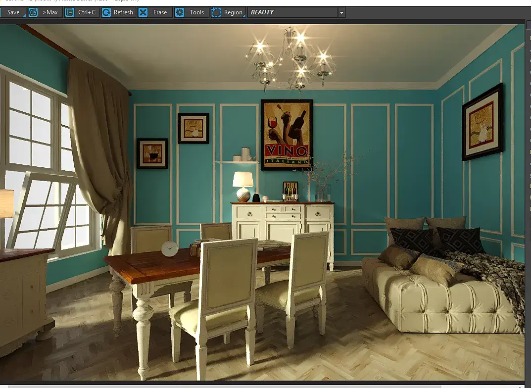

Тперь с lightmix рендерит с адским шумом . Просто настройка бесполезная получается. Приходится переходить на beauty но меня не устраивает этот результат на нем
. Как мне сделать так что бы макс запомнил настройки lightmix и отрендерил без шума?
Если такой темы нет то lightmix настройка прсото бесполезна
Спасибо

Лайтмикс нужен для легкого корректирования. Судя по тому, что у вас значения завышены аж на 16 единиц, то сцена изначально не верно освещена. Она должна быть правильно освещена при значениях в 1 в лайт миксе и уже после корректируете.

Вопрос про то как убрать нойс.
Если тулза позволяет выкручивать этот параметр то значит как я там что осветил не имеет смысла. Я делаю постобработку.
Как убрать нойс lightmix?
нашел просто в каждом параметре нужно поставить галку Denoise

Корону до 1,74 хотя бы обновите и будем Вам счастье. До 1,7 вроде не денойзит лайт микс

все там денойзит) надо просто на каждый слой денойз включать в предыдущих версиях, в последних автоматом все. А шуметь еще может от повышенных значениях в лайтмиксе
вот в инвайроменте стоит 4, это стопроцентный шум

Значит плохо вы знаете корону. Я бы даже так сказал, что как в реальном фотоаппарате, в тенях шума априори много. Поэтому у вас и шум из-за нехватки освещения. По сути лайтмикс, это как хайлайт, а у вас не хватает семплов. Но ты прикольный чел. Спросил совета, тебе дали ответ, тебе он почему-то не понравился и поставил мне минус=)) Странный ты тип

На каждый элемент микса, галку поставить на деноиз и будет шума меньше. Но как сказали раннее от перевыкрученых значений будет вылазить шум.

http://prntscr.com/n0cjyt  - после полной настройки лайтмикса (особенно при таком сильном увеличении значения светильника) надо нажать " >Scene "
Это поменяет параметры в источниках света в соответствии с подкрученными в лайтмиксе (интенсивность и цвет), а сам лайтмикс, по сути, обнулится. После этого не забываем перейти уже во вкладку BEATY http://prntscr.com/n0cll4
Также рекомендую после такого обнуления эдалить из элементов и сам лайтмикс, и все LightSelected элементы. Чем меньше отдельно складывающихся в Бьюти  элементов, тем меньше шума будет на картинке
