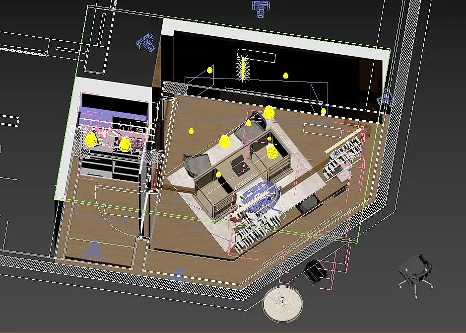

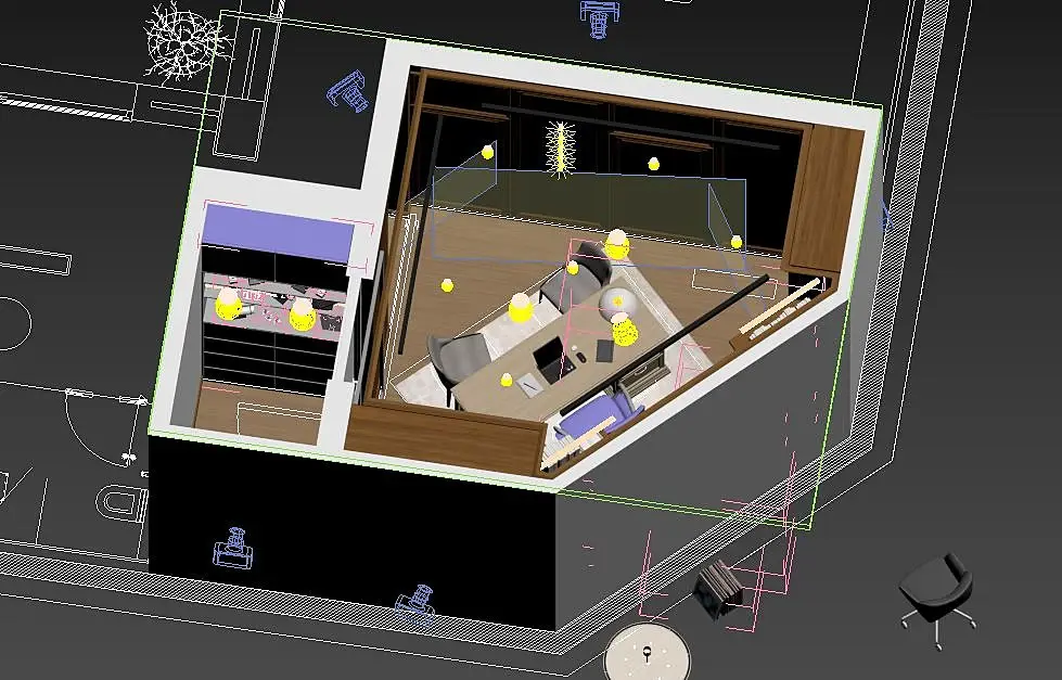

На сайте c 03.08.2017
Всем привет, после Prune Scene такая фигня происходит с отображением сцены, что это может быть?
