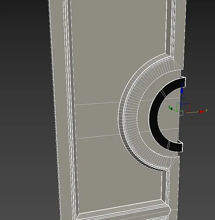

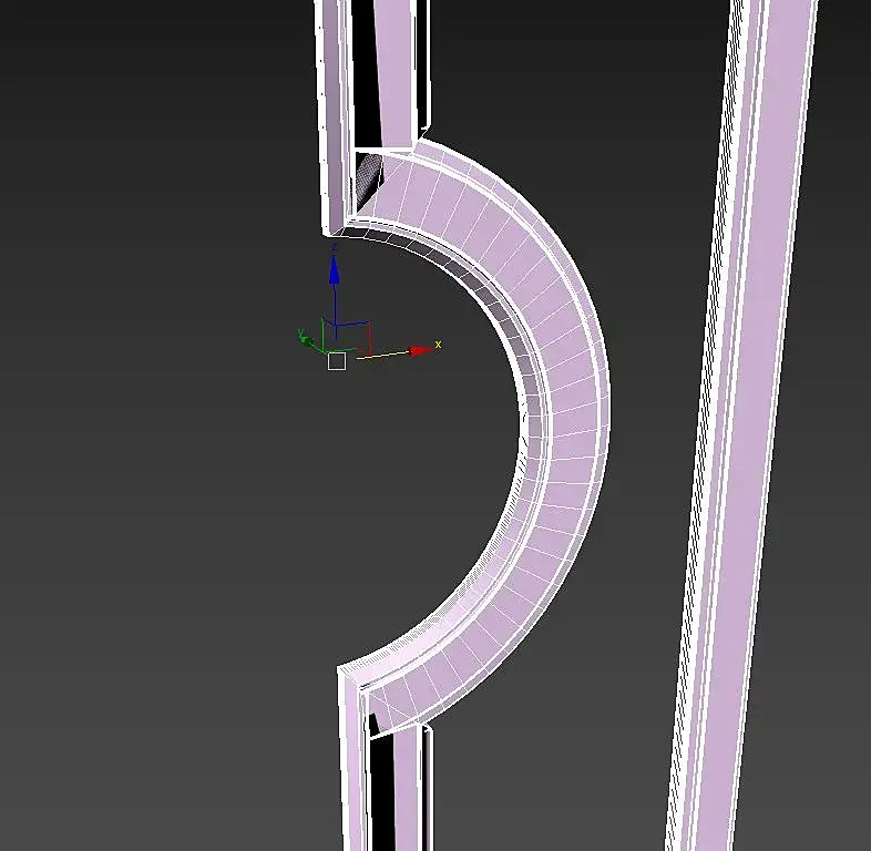

Ребят подскажите пожалуйста как можно сделать такую раму с изгибом для ручки ? какие есть варианты ? делаю через Sweep ерунда получается, на изображении пример того что нужно

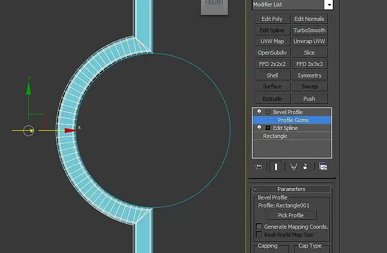

bevel profile попробуйте

На примере sweep'ом как раз и сделано, я уверен. А какая "ерунда" у вас выходит?

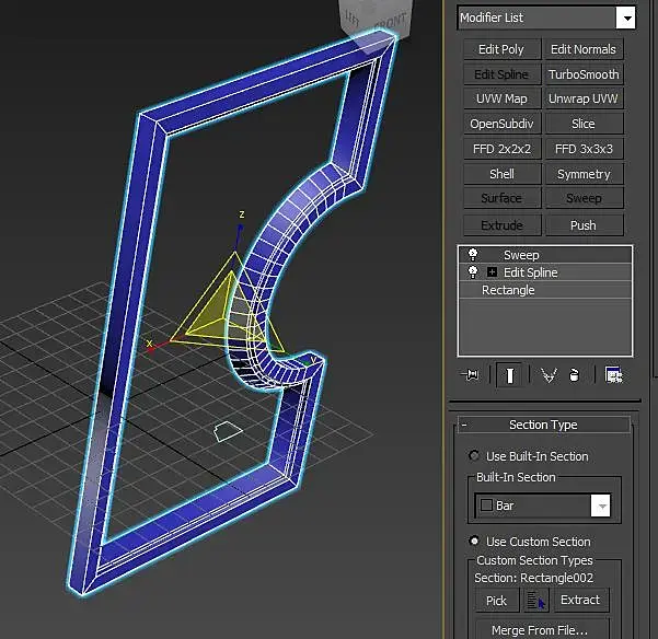

Это сделано (судя по сетке) Circle - Editable Spline - 3 - Ctrl+A - Outline - Editable Poly - 4 - Ctrl+A - Slice (пополам) - половину в утиль - 2 - Два ребра с нажатым шифтом сдвигаем - Shell  Усьо :)
На сайте c 15.01.2011
Сообщений: 299

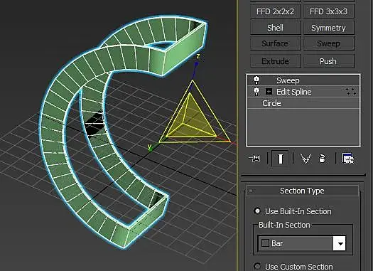

Свипом. К сплайну окружности приаттачен сплайн прямоугольника, булеаном (в свойствах самого Edit Spline)
прорезан один в другом. Профиль через sweep.
Ручка

Mirfen , чтобы образовать пол круга у меня неправильная сетка получается , а с правильной уже форма овала получается
может конечно нужно изменить либо радиус либо толщину рамы
Archon-ua, спасибо попробую
На сайте c 22.04.2017
Сообщений: 961
я бы попробовал линией,а потом через lathe сделать.Ну или вручную через колапс...

Bevel Profile

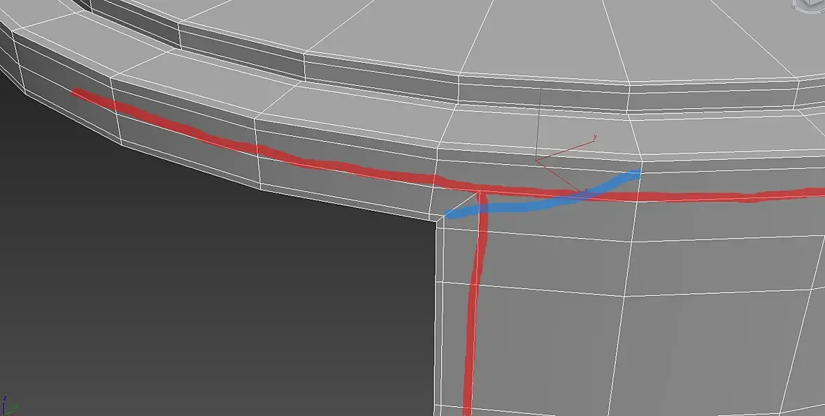

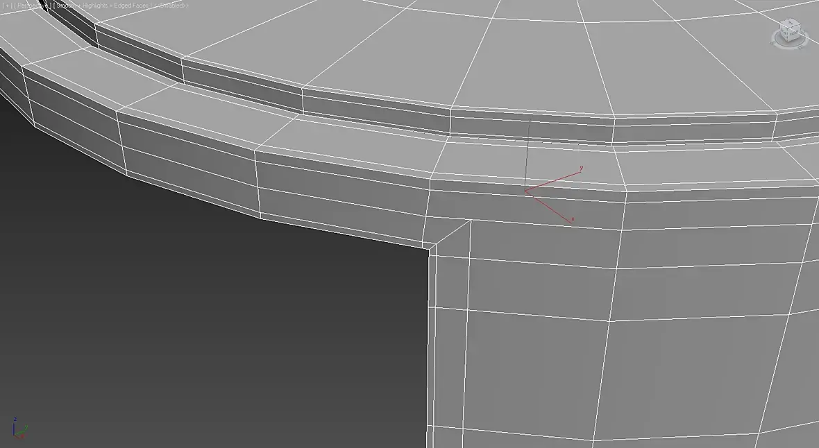

Не соображу как сетку выровнять. Какие мнения?

Цитата xbuf:
других вариантов нет?

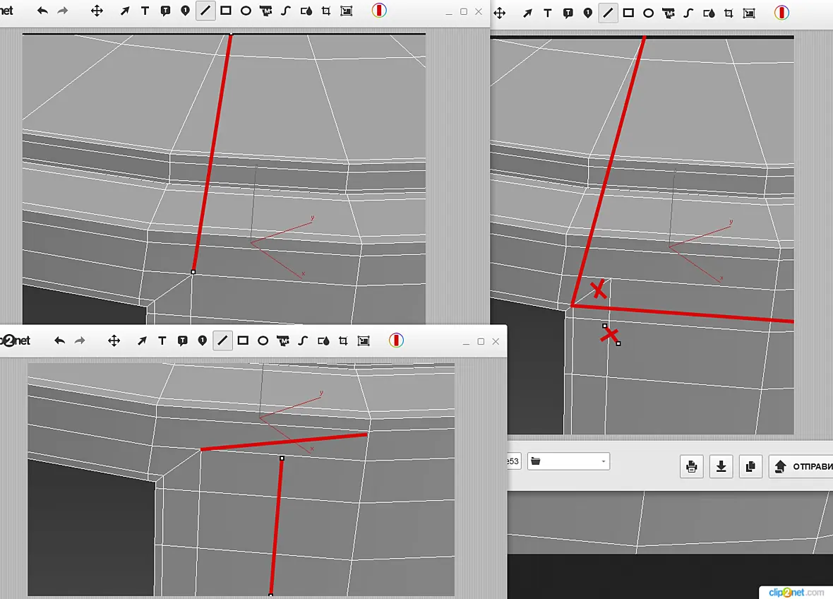

красные грани лишние, попробуй так

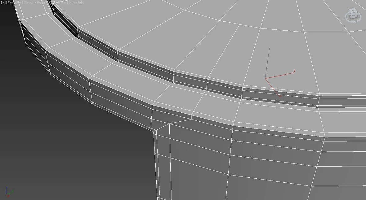

На сайте c 23.10.2012
Сообщений: 841
Курган

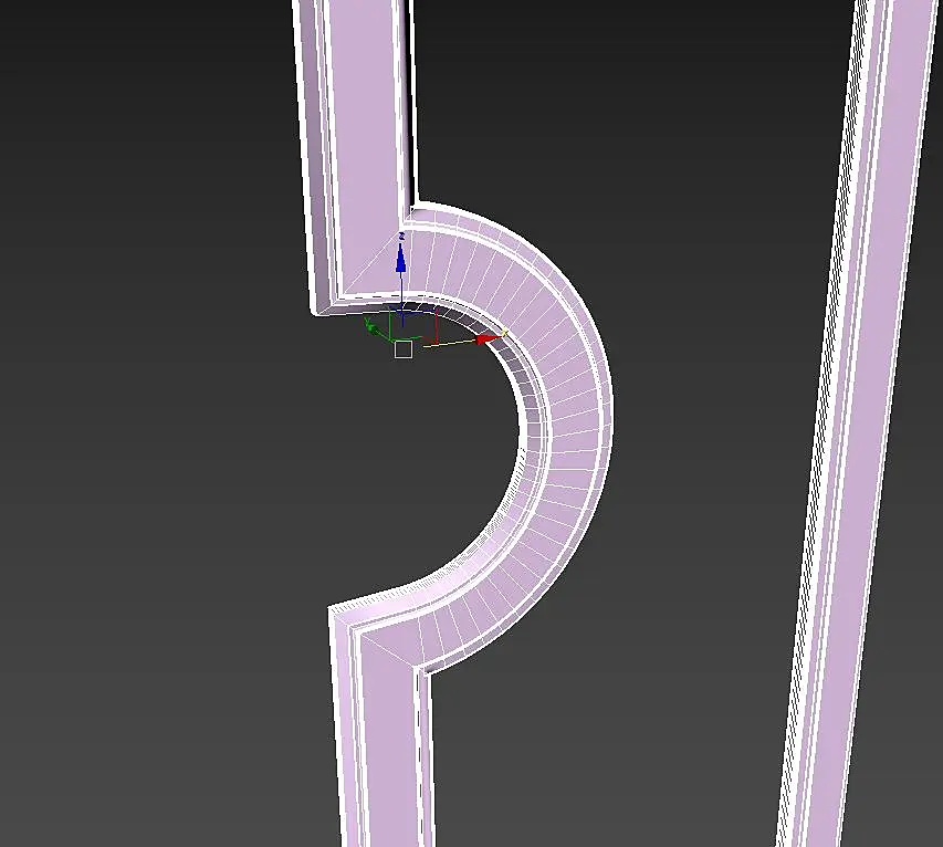

так выглядел первый вариант, не то

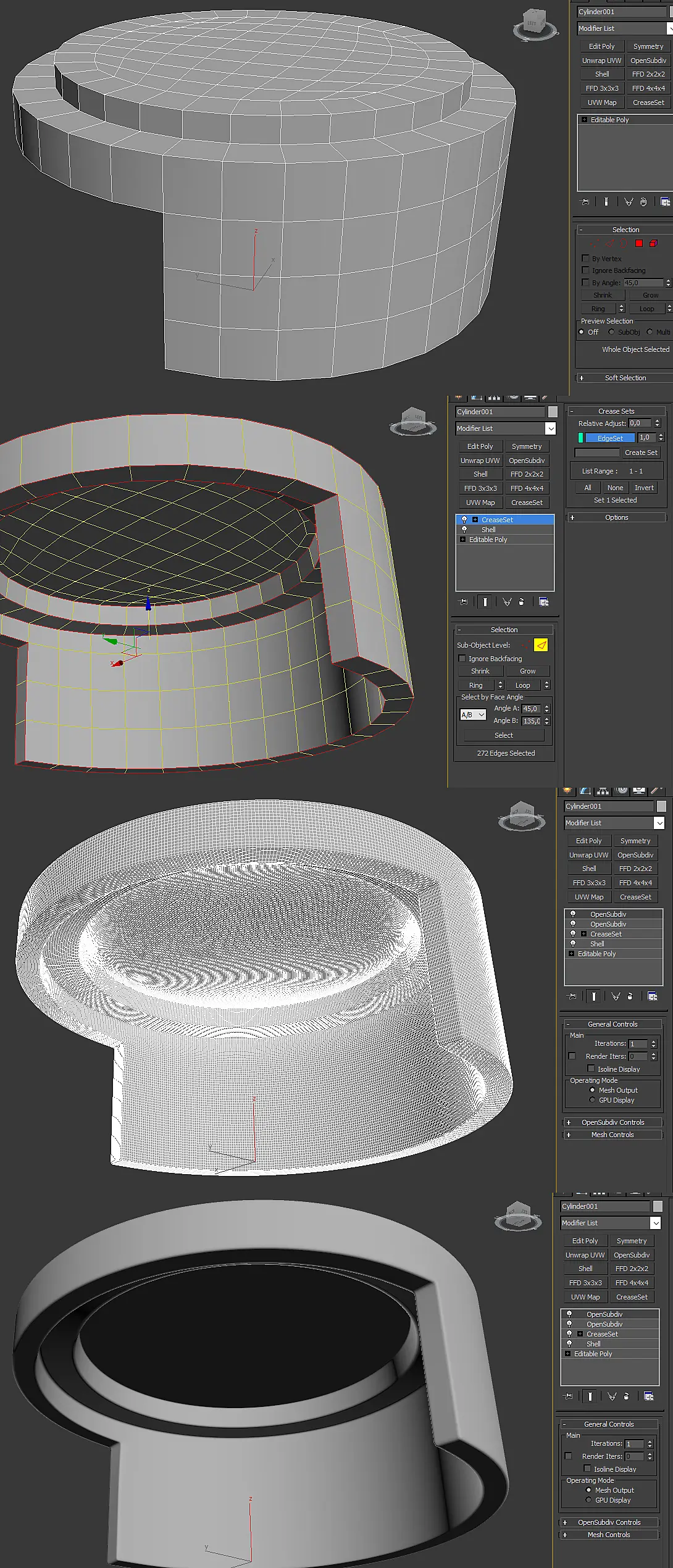

этот вариант оказался лучшим, спасибо

Без вмятин и потяжек не сделать подобную изогнутую поверхность, не уплотняя сетку. Сильно уплотняя - чтобы размер полигонов приблизился к расстоянию между эджем и эджлупом на вашей картинке.
Ну или второй вариант: использовать бамп для фасок (CoronaRoundEdges или VrayEdgesTex) вместо эджлупов.
Сообщений: 841
Курган
Отлично, с какой версии crease вынесен в модификаторы?
