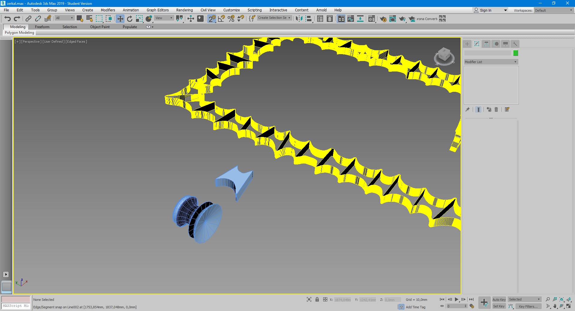

Подскажите пожалуйста мне как начинающему пользователю какой модификатор может справится с даной задачей? Короче говоря нужно замоделить прототип рамы зеркала. Сначала вычертил в автокаде, после перенес в макс играюсь уже 2й день..... пробовал многое, даже разбивал на маленькие части колец с использованием Lathe, но не выходит т.к. еольца не паралельны.. Буду рад новым
идеям, заранее спасибо

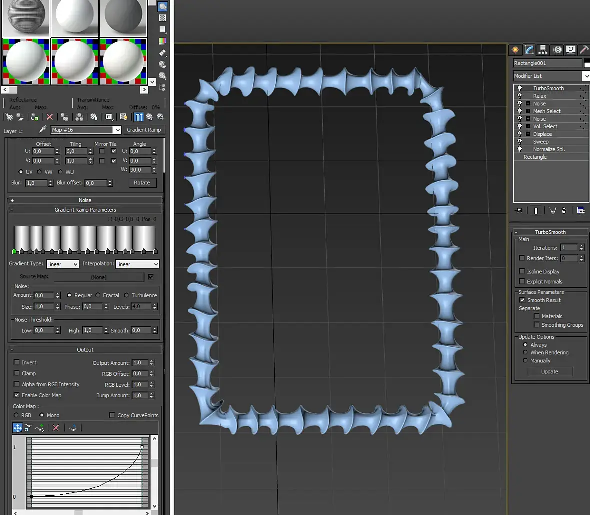

если очень концептуально, то вот такими модификаторами:

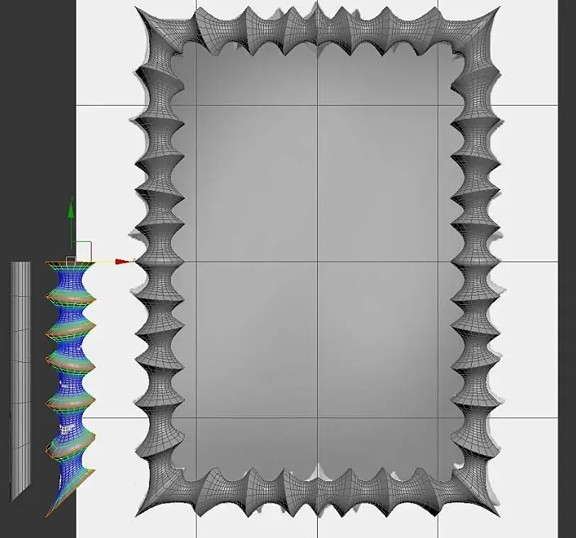

Цилиндр - повернуть лупы по ребрам - софтселекшн - симметрия - радость :)
