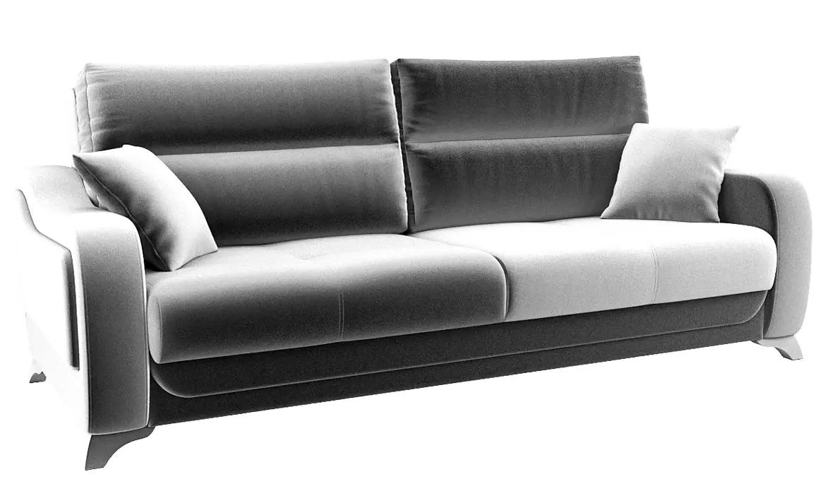

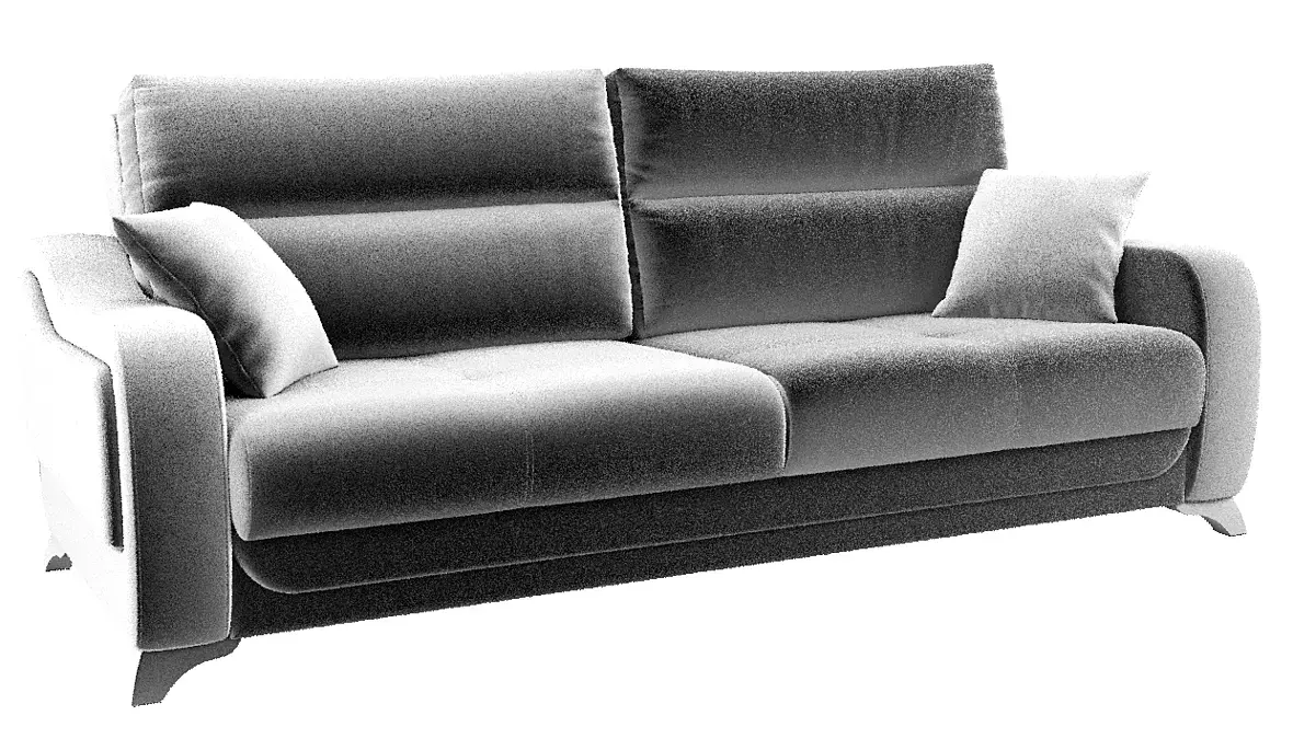

Есть два объекта, один из них копия другого и отзеркаленная. На них наложен один и тот же материал с картой falloff (по оси world z). Отображается по разному этот материал.
Делал reset form. Играл с pivot но не добился норм результата.
Кто нибудь сталкивался?

Эффект есть, но непонятный)на правой подушке сиденья вывернул полигоны, а falloff пропал вообще

видимо правда что то накрутил лишнего... загрузил бэкап ранний, накинул reset xform, вывернул полигоны на отзеркаленных объектах и все заработало и с world z и с local z в falloff
