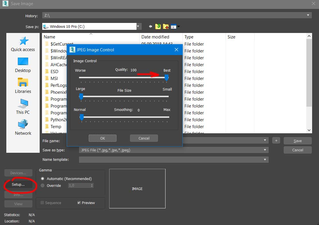

Подскажите пожалуйста кто в курсе. Рендер сохраняет 100- 200кб картинка разрешение к примеру 1800×1200. Не может же быть 100кб...обычно  1-2 мб если jpeg. В png нормально как обычно сохраняется 2-3 мб при таком же разрешении.
Что произошло с jpeg...ниче не пойму. Где то что то нажала)). Во всех сценах теперь так.

Ну, вообще, размер зависит от содержания картинки, конечно.
Единственная общая настройка jpeg, что приходит в голову, это вот этот ползунок качества при сохранении. Он у вас в каком положении?

На максимум всегда, это знаю, при таком же содержании картинки раньше это было 1мб точно
Проверила ..точно на 75 стоит. Как оно могло измениться.  Спасибо еще раз! Нормально сохраняет))

Вес JPEG картинки так же зависит от ее содержания, цвета/резкости/детализации. Сглаженное изображение не насыщенное цветом, с минимальной детализацией всегда будет меньше весить чем насыщенная цветами и резкостью/деталями картинка.
