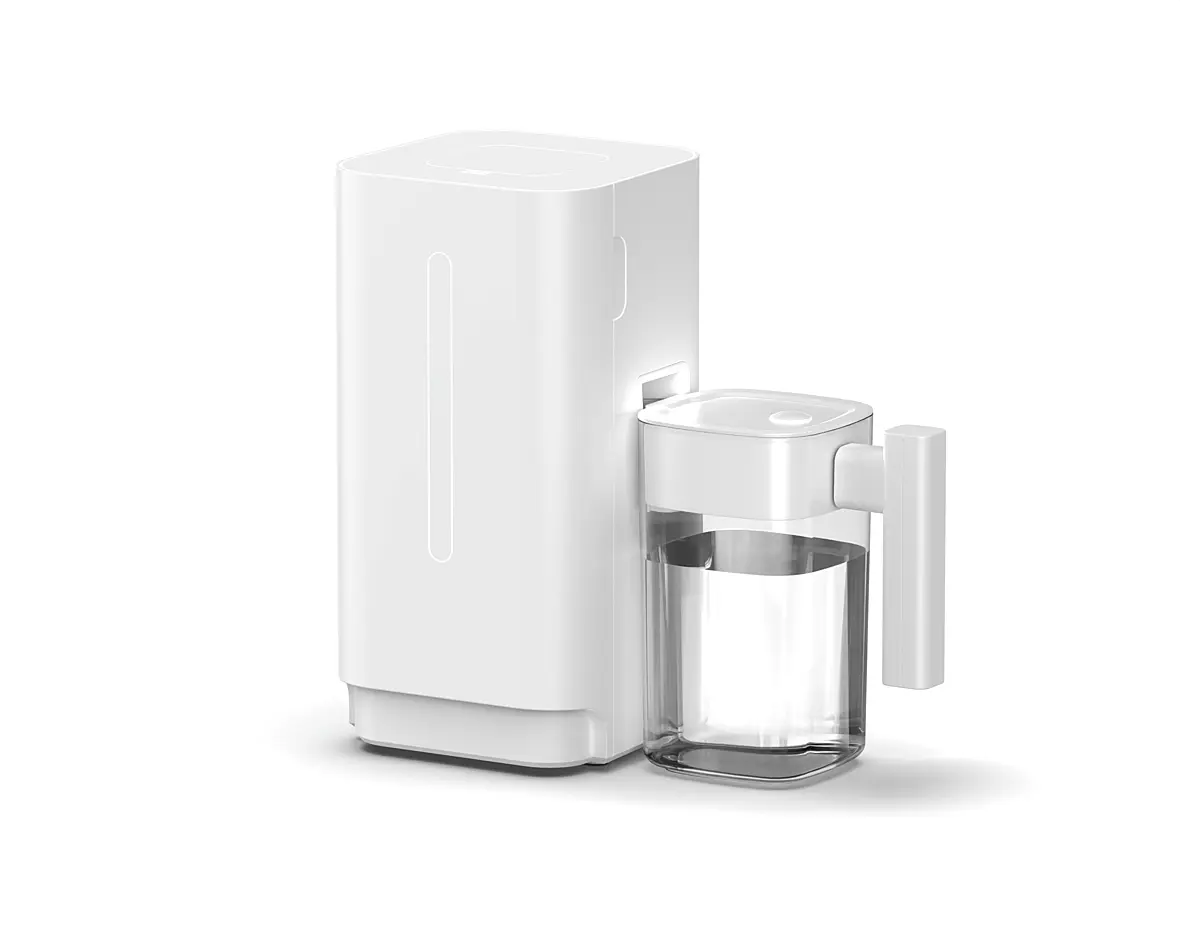

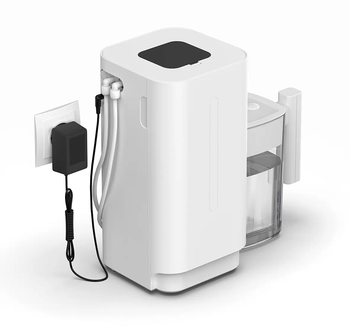

Коллеги, кто-нибудь знает, как сделать в Keyshot 10  ambient occlusion для матового материала или подобие V-Ray Dirt? Может быть я не так называю то,  что мне нужно. Проблема в том, что свет как будто накапливается в мелких углублених или щелях на материале, вместо того, чтобы там появлялась естественная тень. Вот пример:
Обратите внимание, как "светится" углубление на передней панели прибора и как заиграл свет в углублении, где в корпус входит носик кувшина, хотя туда не попадает никакой специальный луч света. Не знаете как это поправить?

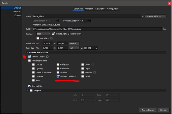

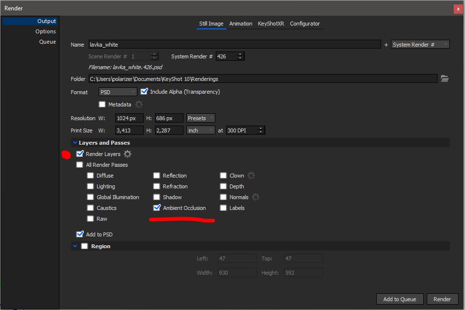

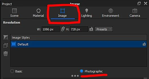

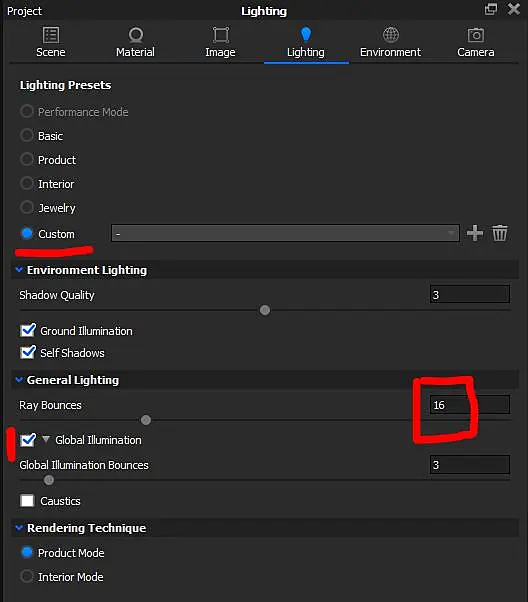

вы бы хоть приложили настройки.. GI включен? материал стекла какой тип? на вид обычный пересвет, такое бывает когда используется тип Basic в настройках Image
По поводу слоёв, в Render Output:
Проверьте по пути настройки мало ли..

Можно АО пасс в кейшоте отрендерить.

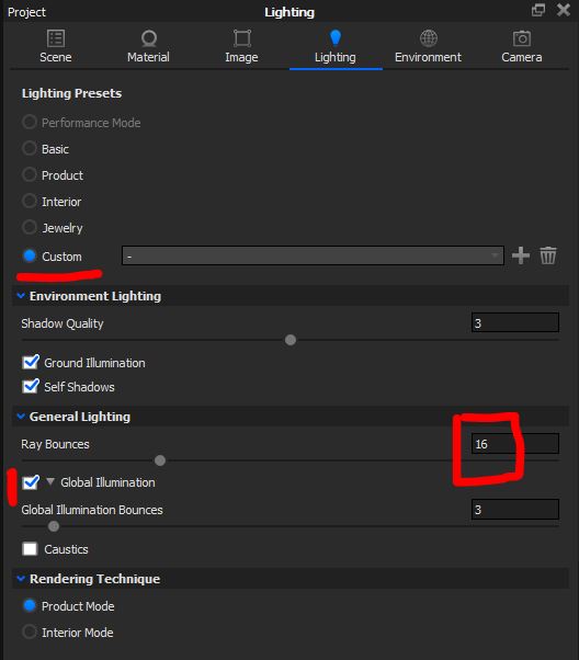

Всем большое спасибо за ответы. С режимом Image -> Photographic пока освоится не смог, как мне показалось, в нем Кишот теряет свою прелесть и превращается в Вирей, т.е. свет становится приближенным к реальности, из-за чего с ним видимо придется возиться гораздо дольше чтобы красиво настроить. А вот уменьшение количество баунсов Global Illumination c 16 (как у меня стояли) до 1 решило мою проблему. Свете перестал усиливаться в щелях и стал больше похож на реальность.С ренедром по слоям в кишоте я пока тоже не вкурил. Чего-бы я не выбрал в качестве слоев при ренедеринге, все равно картинка рендерится целиком.

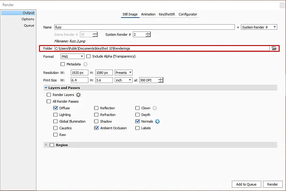

Посмотрите в папке, куда рендеры сохраняются.

Спасибо, разобрался! И в фотошоповский файл слоистый тоже удобно получается.
