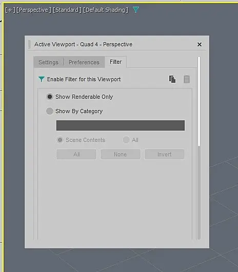

Цитата racom:
Если в сцене пропали с вьюпорта все источники света, сплайны и камеры, а хоткеи не помогают отобразить, проверьте, может у вас включена галочка на вьюпорте:
