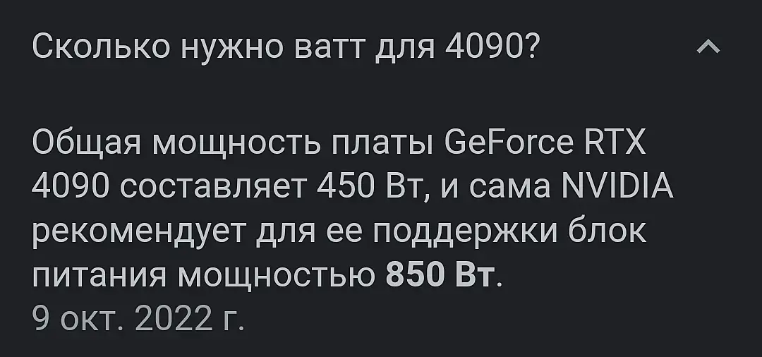

Планирую покупку 3090 или 4090 и сомневаюсь справится ли имеющийся блок питания Chieftec POWER SMART 750W [GPS-750C]
Процессор Intel Core i9-10900KF OEM
Материнская плата ASUS PRIME Z590-A
Оперативная память G.Skill RIPJAWS V [F4-3200C16D-64GVK] 64 ГБ
Система охлаждения NZXT Kraken X631000 ГБ
SSD M.2 накопитель Samsung 980 [MZ-V8V1T0BW]2 ТБ
Жесткий диск Seagate BarraCuda [ST2000DM005]
 Подскажите, пожалуйста, понадобится ли покупать новый блок питания, если да, то какой?

Зависит от остального железа и в каких сценариях планируется использовать. https://www.youtube.com/watch?v=yU4CFhtS95Q А вообще если есть возможность, то лучше новый помощнее взять. Считайте если по максимуму грузить Intel Core i9-10900KF 250 ватт + 450 ватт видеокарта уже 700 ватт, плюс остальное по мелочи, так что на пределе и блок долго не проработает при таком раскладе.

Только наверное нужно добавить, про переходные скачки мощности на видеокарте, которые могут до двух раз кратковременно достигать и если у блока питания не сама лучшая элементная база или конденсаторы не первой свежести то может отрубаться.
