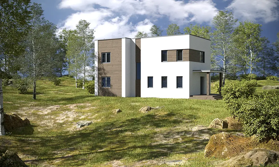

Нужна критика на работу (не засрать) а спокойно подсказать ошибки и возможности как бы улучшить.
3Д макс + корона + бесплатные обучения + бесплатные модели

проще забить)))))

Круто, но писать что исправлять слишком долго.
1) дом не может стоять просто на земле, вокруг нужна опалубка, просто можно показать бетоном по периметру
2) так же должен цоколь, то есть не может упирать стеновая панель в землю
3) если есть возможность показать вент шахты, козырьки и прочее на крыше  - показывайте, это добавляет реалистичности :)
4) добавьте дорожку ко входу, а то у вас ступеньки упираются в землю
5) при такой съеме освещения ( а именно тени более жесткие) у вас небо должно быть не настолько синим
6) Снимайте фаски, сейчас визуально углы дома прям режут
7) входные двери обычно открываются наружу, просто чтобы внутри прихожей было удобней разместить что-то. И получается дверь должна быть в одни уровень с фасадом.  И это скорее всего потянет на увеличение само крыльцо
8) Крыша крыльца - скат должен быть сильнее, просто иначе снег будет собираться и его только ручками надо будет чистить
9) переход от земли к небу, самое просто это либо поставить картинку фоном через opacity , что там есть какие-то деревья , а не резко обрывается земля и сразу же упирается все в облако
А так молодцы) земля красивая получилась с травой и березки)

Спасибо, все учту и исправлю!!! Прям от души)
Там может, как обычно, засрём?)
ай.... давай!!!!... =)
Цитата Petromax:
Согласен, подниму выше. Спасибо!! Учту
Деревья, растительность, ландшафт офигенно реалистичные, форестпаковские? А дом тут как сбоку припёка, по моему он тут вообще не нужен, к тому же ещё как буд-то в яме, ни водосливов, ни желобов, что тут в распутицу творится...
polyhaven / 3ддд / viz-people - все бесплатное и допилено мной. Плоская кровля, водосток в фасаде. Сам я проектант, подхожу к визуализации с точки инженерии и проектирования. В яме - да... тут вина моя, отмостка, тротуарка, тропинки...
