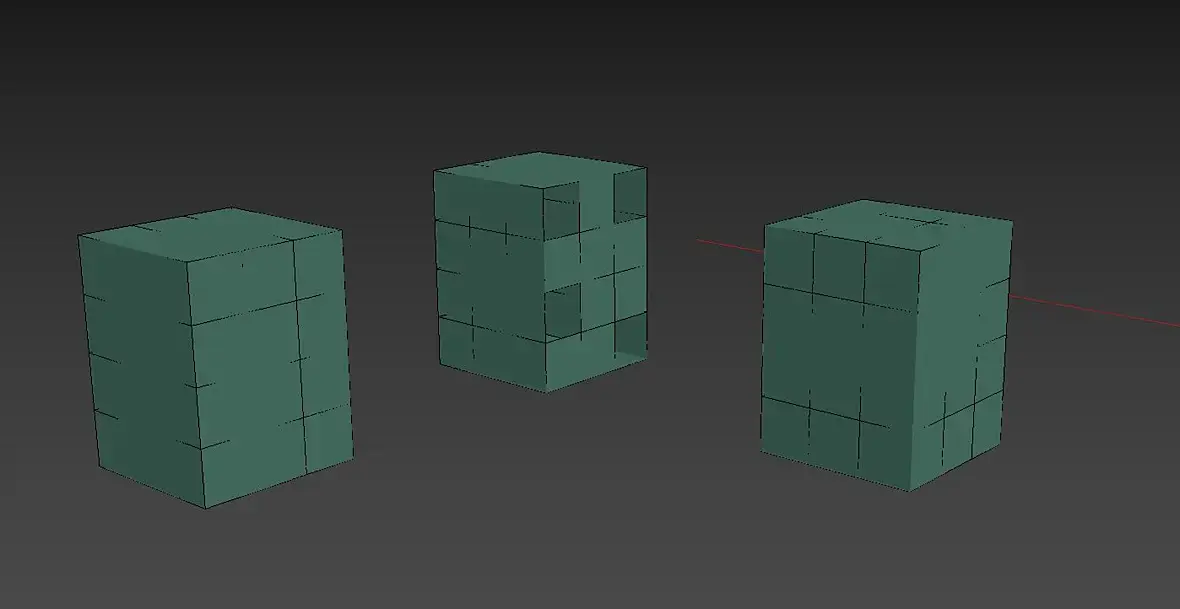

Всем привет. Может кто-нибудь сталкивался с таким отображением объектов? "плавающая сетка" очень мешает при работе. Работаю в 20-ом максе. Объектов в сцене больше нету. Размер одного объекта 4000х3000х3000 мм. Или это нормальное явление для макса?

Нет, не нормальное.
Попробуйте поковыряться в Customize --> Preference Settings --> Viewports --> Display Drivers - и там уже повыбирать из списка драйвера. Не всегда рекомендуемые дают лучшую картинку во вьюпорте. Попробуйте разные и перезагружайте Макс каждый раз после изменения настроек драйвера.

Единственное, что спасает - это подкрутка вьюпорт клипинга. Только возникает вопрос, постоянно работать с включенным клипингом? Если его подркручиваешь и выключаешь, то всё по новой
Сообщений: 17173
Работайте в сантиметрах, и всё. Не придётся подкручивать.
Миллиметры годятся для небольших сцен, типа отдельных объектов и предметов. Метры - для районов и городов соответственно. Сантиметры - золотая середина.
