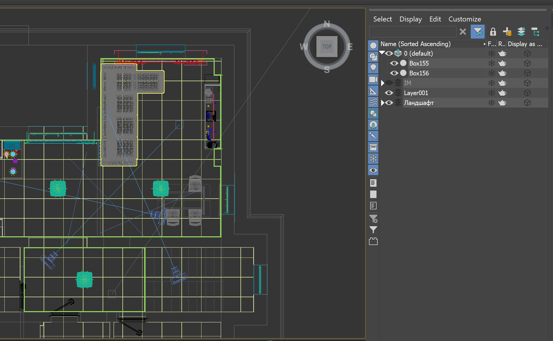

Здравствуйте. Помогите решить проблему пожалуйста.
Сцена видна, все объекты присутствуют, но пропали все слои в Layer Explorer и в default вместо иуонки слоя теперь рисуется стрелочка в квадратике какм-то. Прикрепляю скрин, заренее спасибо.

Вы загрузили сцену как XREF, типа прокси, как сцена в сцену подгрузилась только для рендера, нужно merge делать если хотите вставить полностью объекты в одну сцену

я подгрузил стол и после этого все случилось. а как теперь обратно вернуть все слои, есть решение? кстати сейчас иконка на слое default нормальная но слоев все равно нет.

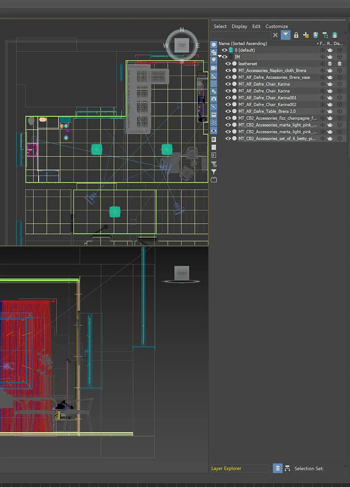

не понятно что вы называете слоями, у вас два слоя сейчас default и IM, первый пустой во втором объекты, но так как горит зеленым первый слой все новые объекты будут создаваться в нем по умолчанию, объекты можно выделить в списке и перетащить в нужный слой, пустой слой удалить - в контекстном меню есть кнопка

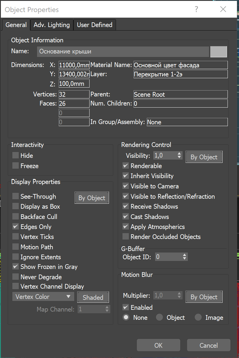

да вот было много слоев.... а после иморта образовался IM а все которые были куда-то исчезли. но на сцене объекты этих слоев присутствуют и в свойствах написано, что объект лежит именно на слое, которого я не вижу в списке. на примере Layer: Перекрытие 1-2э, но его нет в Layer explorer
