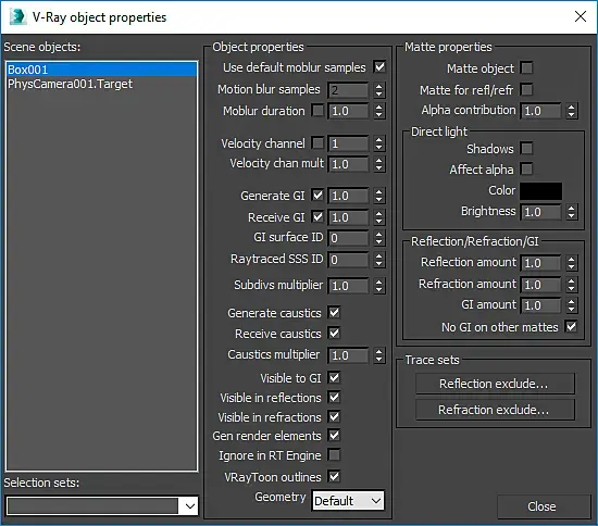

в вирее, если клацнуть правой кнопкой на обьект, вирей пропертиз - там можно снимать галки. типа визибл ту джиай, ту рефракшн и т.д. Може и в короне такое есть? Корона пропертиз какието (но я не помню, предположение просто)
Есть такая фигня и в Короне, но если поснимать галки видимостей, то оно пропадёт не только с бьюти, но и с маски, вот в чём заковырка. В Ви-Рее не так?

Ну вон на скрине есть галка gen render element. Подозреваю, это указание, чтоб генерировал рендер маску. Даже если все оффнуть. Но это не точно, я не пробовал)

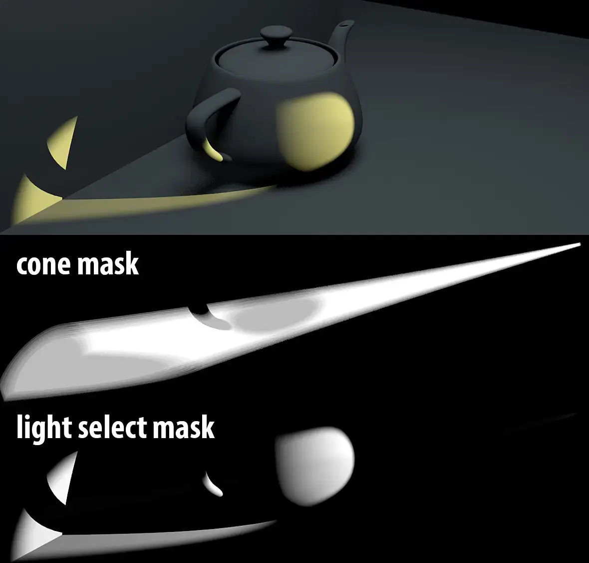

В короне, в рендер элемент- есть лайт селект, добавьте туда этот источник света, будет вам маска луча

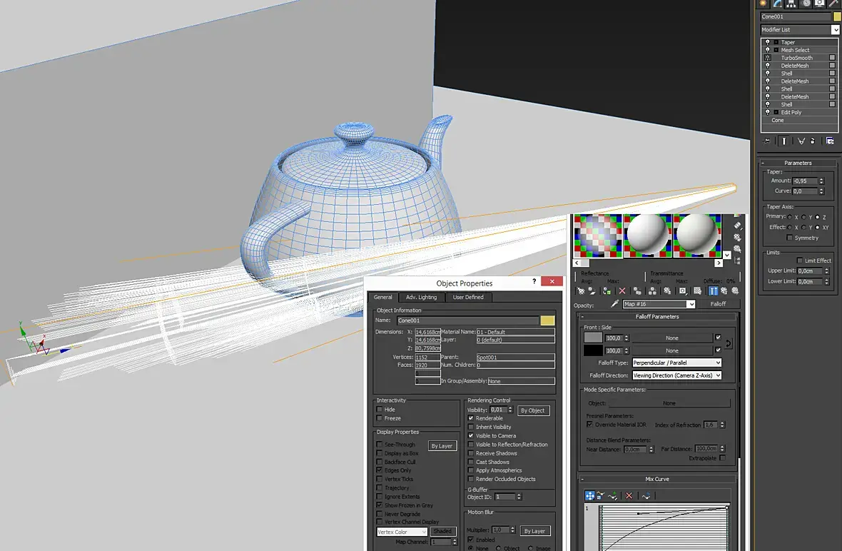

Тогда вам надо прицепить к вашему фонарику конус какой нить, со светящимся материалом. И уже на сам светящийся материал кинуть типа нойса текстурку в канал прозрачности материала. Короче симитировать конус света геометрией. Но реалистично вряд ли выйдет. Зд макс не для таких эффектов )
Если так будете делать, то на фейковом конусе в свойствах его геометрии надо поставить галочку Backface Cull, чтобы луч не выглядел двойным. Ну и края луча тоже надо будет сгладить. Чтобы с прозрачных краёв он переходил к свету посёредке. Это обычно делается текстурой Falloff, и там уже в черном или белом цвете этой текстуры у вас будет маска пыли. В зависимости от вкусов.

я дико извиняюсь шо лезу тут с виреем, но если бы мне надо было что-то подобное, волюметрику без волюметрики, я бы поступил так:
многослойный  конус, прилинкован к  споту, на прозрачности фаллоф, в свойствах   очень низкая прозрачность,  при этом на бьютипасс этот окнус  практически перестает влиять, а маску по object ID рендерит. Еще дополнительно вытянул бы свет от ИС в маску.

Попробовал, это всё-таки не то. Это по сути бьюти-пасс просто с освещением только от этого ИС, мне нужно немного другое.
