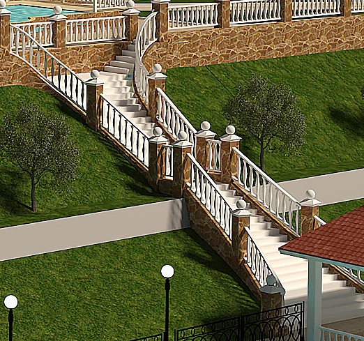

Добрый день. Подскажите пожалуйста какой фундамент использовать для такой массивной уличной лестницы? Читала,что ленточный может разрушится из-за выталкивания грунтов .

Попробуйте к геодезистам обратится. А если им заплатите, то точно ничего не разрушится.

Такое может произойти на пучинистьіх грунтах. А Sagava правильно написал что нужно сделать геологию и тогда можно сделать расчет и не бояться.

в любой непОнятке лей плиту
без всЯкой геологии

А лучше свайное поле ;)

нет для этого техника нада

А как эта плита в разрезе будет выглядеть ? Накидайте пожалуйста
