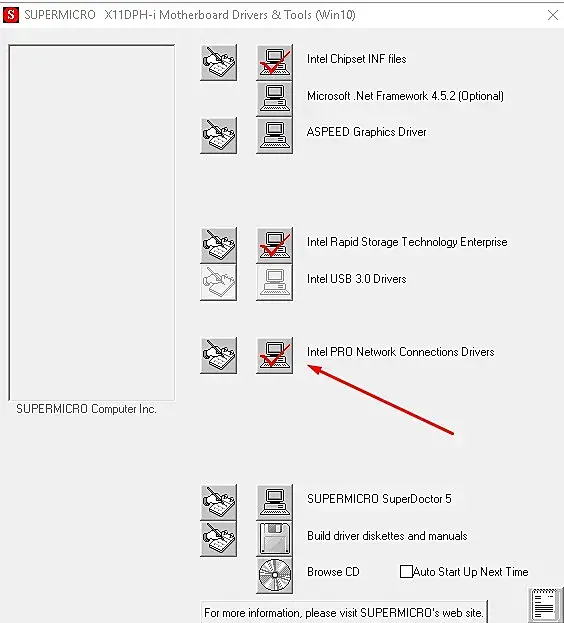

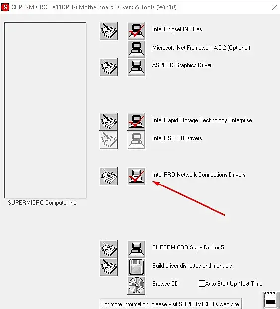

Сообщений: 10489
vepa6641 это возможно, но маловероятно, проверьте, тот ли пакет драйверов ставили, ставить надо 1.02, а не 1.01
и точно ли ставили LAN

Все драйвера установленны звук, лан, графика... в девайс менежере все ок роботает но как то винда не видет етих устройств
