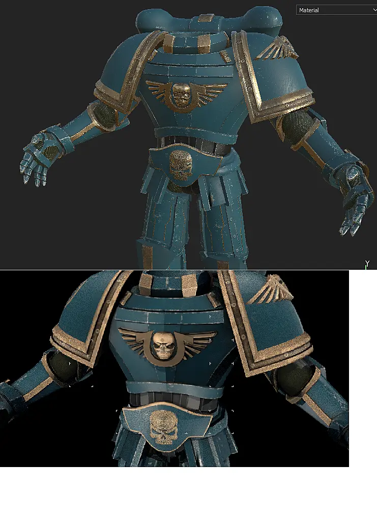

Всем привет. Пытаюсь настроить металлический цвет на некоторые части доспеха с помощью металл карты, но когда двигаю ползунки, меняется и неметаллический материал. В общем, хотелось бы то же, что получилось в Сабстенсе.

Либо не то двигаете, либо неподходящие карты. Когда экспортируются карты из Сабстанса, нужно выбирать для какого софта и какого рендер-движка выпекать набор карт, а потом ещё на сайте Сабстанса есть справка, как правильно в конкретном рендере эти карты подключать.

Еще почему то точечки на руках не отображаются в Майе как на рисунке из сабстенса

Попробую чисто для Арнольда запечь

Именно так и надо. Выбрать Арнольд 5 для Майи, а потом в Майке подключить текстуры как в доках Сабстанса указано - https://docs.substance3d.com/integrations/arnold-5-for-maya-157352171.html

Именно так и надо. Выбрать Арнольд 5 для Майи, а потом в Майке подключить текстуры как в доках Сабстанса указано - https://docs.substance3d.com/integrations/arnold-5-for-maya-157352171.htm Хорошо, спасибо)

Спасибо вам, помогло))))
