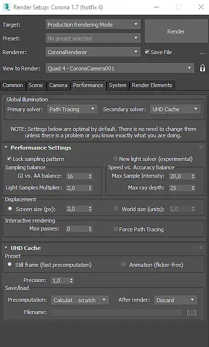

Проблема решена, спасибо всем кто принял участие!
Все дело было в огромном количестве эффектов огня (более тысячи), которые добавились вместе с этой моделью: https://3ddd.ru/3dmodels/show/eichholtz_set_26
Всем привет, ситуация такая:
Макс 2018, корона 1.7, i7 6800k оперативы 32 гб, проц при рендере загружен на 100%
долгий рендер изображение 1920х1080 считает 18-19 часов.
Интерьер, 9млн полигонов, освещение короновский энвайронмент
Initial pass считает только 6 минут, это много.
Что было сделано:
- проверил альбедо, все ок
- маты металла, стекла переведены в рэйсвитч
- стенки, пол, потолок все с толщинами- проверил с материал оверрайд, не помогло, все точно также долго
- рендерил без объектов только стены, не помогает
- использовал prune scene, ALC/CRP fixup не помогло
- проверил сцену на другом компе, и с другой версией макса, тоже без результатов
- мерджил в чистую сцену, и в сцену с другим проектом
- настройки короны сбрасывал до стандартных
Чуть позже смогу залить сцену, если кто-то захочет проверить у себя. Проблема только в этой сцене, остальные более тяжелые и т.п. рендерит гораздо быстрее. Надеюсь на помощь, и явно где-то что-то упустил, но не могу понять где.

Сообщений: 4827
это зачем еще?

Источники света проверяли? IES?

кидай сцену - я посмотрю. По настройкам все по дефолту.А что там  в материал оверрайд стоит?

Кнтрл+А, разгруппировать все объекты и конвертером короны пройтись, по всем важным пунктам. Были "чужие" сцены и похожая ситуация, после конвертера - гуд.

шумы и светляки уходят быстрее

к сожалению не помогло

да, разницы нет

Ничего не меняется, точно также как и с включенными источниками света и материалами

Добавил ссылку: https://yadi.sk/d/JFwH3-DuP1j-tA В оверрайд стандартный сермат короны,спасибо, отпишись если что то получится)

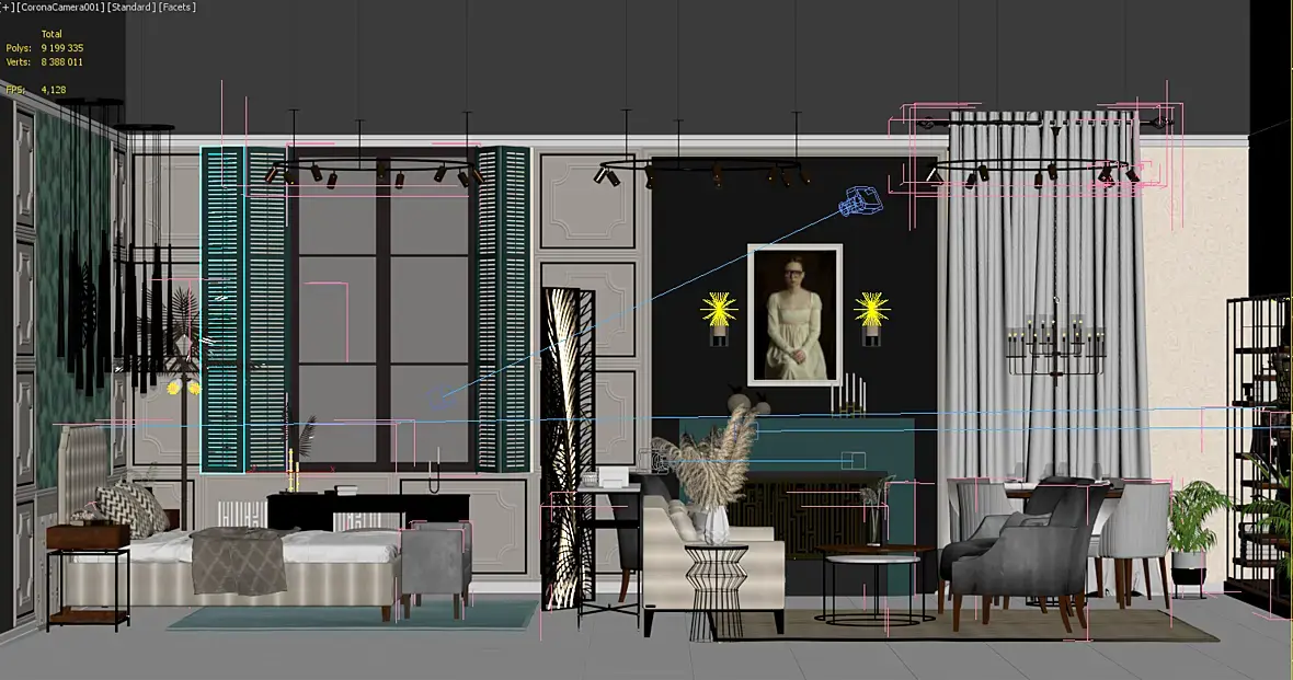

yan_shaferov
Не знаю, что там с обратной стороны камеры, но то, что сейчас на скрине с вьюпорта можно было уместить в ~3-4млн. полигонов. Плюс сжать текстуры. Почти уверен, что там есть какие-нибудь текстуры типа деревянной пробки в бутылке с разрешением в 2k. Сцену не могу посмотреть, у меня версия ниже.
Ну начните хотя бы с этого. Да, и ещё, повыключайте отображение материалов во вьюпорте, это сильно нагружает видео и загрузку сцены в целом. Оставьте просто диффузы видимые, этого более, чем достаточно.

Цитата freezemaximus:
yan_shaferov
У него 32гига оперативы,то что вы перечислили  никак не влияет на скорость.Там и 16гиг хватить должно.
На сайте c 16.04.2008
Сообщений: 3544
olegen
Это где-то в параллельной вселенной количество полигонов и размер текстур не влияют на скорость рендера?
То, что у него 32гб памяти говорит только о том, что её больше. Просто больше, чем, например 16гб.

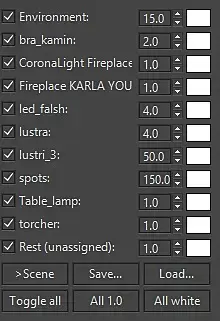

На сайте c 17.01.2011
Сообщений: 334
вангую дело в лайтмиксере - ты тут выкрутил дикие значения. Ща нормальные значения поставлю и сравню
yan_shaferov
Спасибо за совет, попробую конечно, но не думаю что решит проблему, т.к. и с одними стенами в сермате сцена рендерится долго. И в других гораздо более тяжелых сценах все ок.
Попробовал у себя и снизить значения до 1, и полностью убрать весь лайтмикс - ничего не поменялось

Нойз левел 3.5))) Чего не 0.005?))
На сайте c 09.04.2011
Сообщений: 194
Каким образом мульты в лайтмиксе будут влиять на скорость ренедера ?! После рендера бери и крути любое значение !

Как-то работал с чужой сценой и нереально медленно просчитывалась даже интерактивка.
Оказалось что там около 100 эффектов тумана... откуда они там взялись хз, но как только убрал. Сцена стала летать.

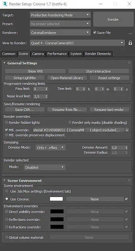

Все чистовые рендеры отдаю с таким значением, ничего странного не вижу, денойзером не пользуюсь, кроме как убрать светляков. С этим же значением остальные более тяжелые сцены рендерятся в разы быстрее, проблема не в этом.

1. Обрати внимание на миллион FireEffects в свитке эффектов. Удаление пары десятков
2. Мат шторы, мелочь, но всё таки и бы изменил
3. Портал ровно в проём (кто то скажет дело вкуса, и возможно будет прав)
