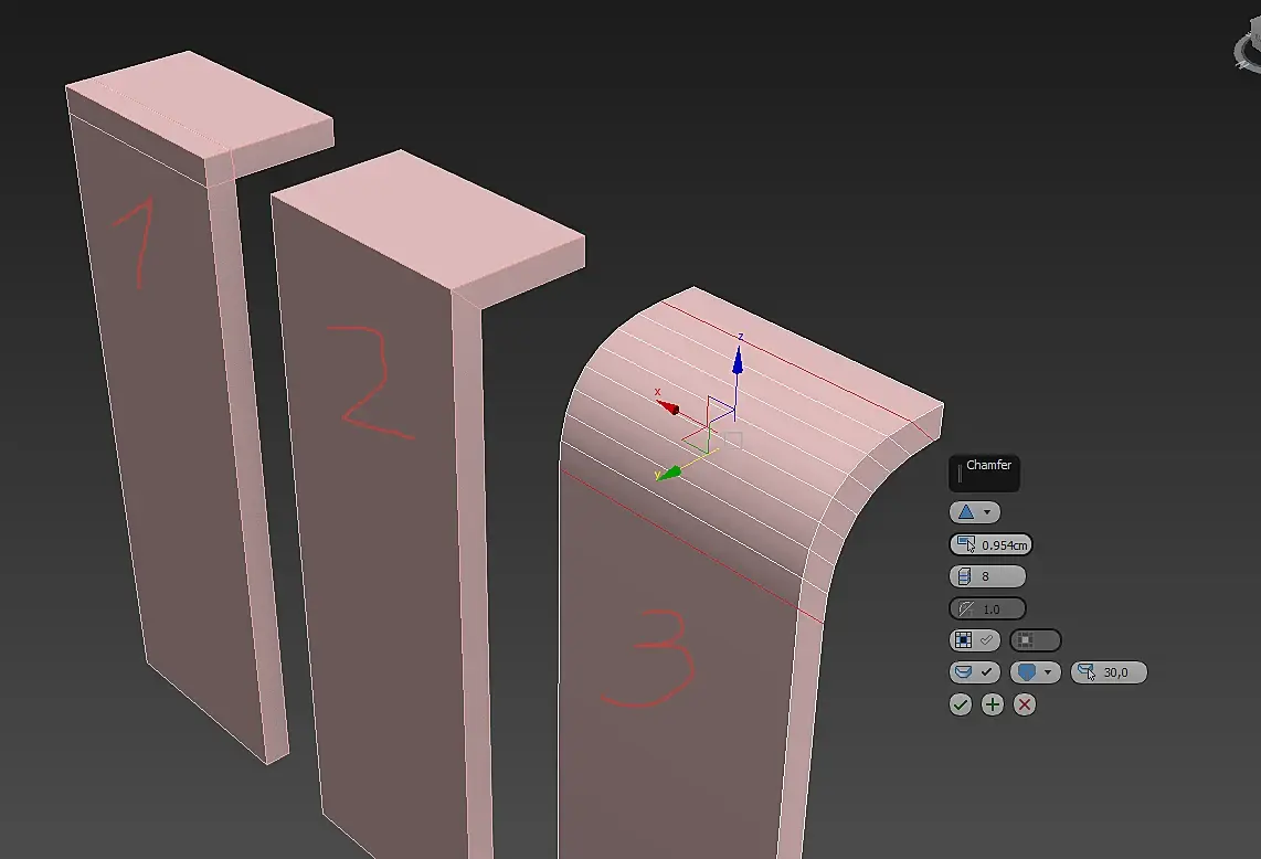

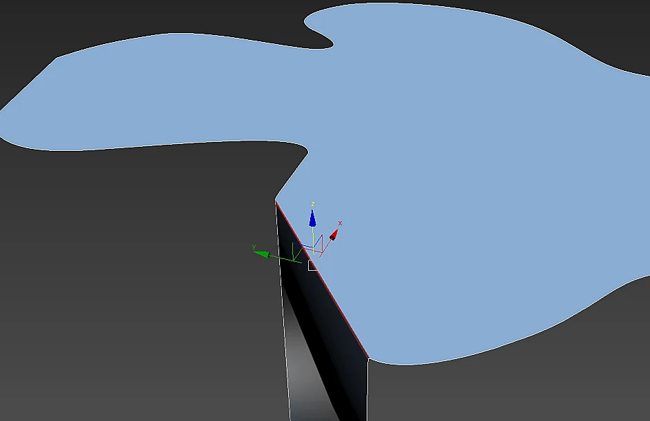

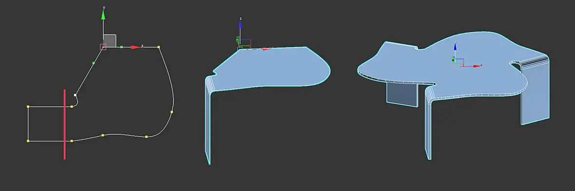

чтобы не быть многословным, покажу скрин.
1. Сплайн
2. Экструд
3. выдавливаем часть поликами, и закручиваем любым удобным способом. Я сделал просто чампфером. (показал отдельным скрином.)

Обратите внимание, столик там симметричный, нужно только треть отмоделить и повернуть на 120 градусов пару раз. Резать плоскость на нормальные полики или нет - смотрите по обстоятельствам, как будет материал стекла ложиться

спасибо большое всем. пробую. с вами так хорошо, очень приятно. спасибо! большое! chamfer геометрия ломается.
Сообщений: 2977
сперва чамферните грань, затем шелл

как сделать фторой шаг как на картинке с сеткой? с точками?
Поняла, спасибо, вы золотце!
