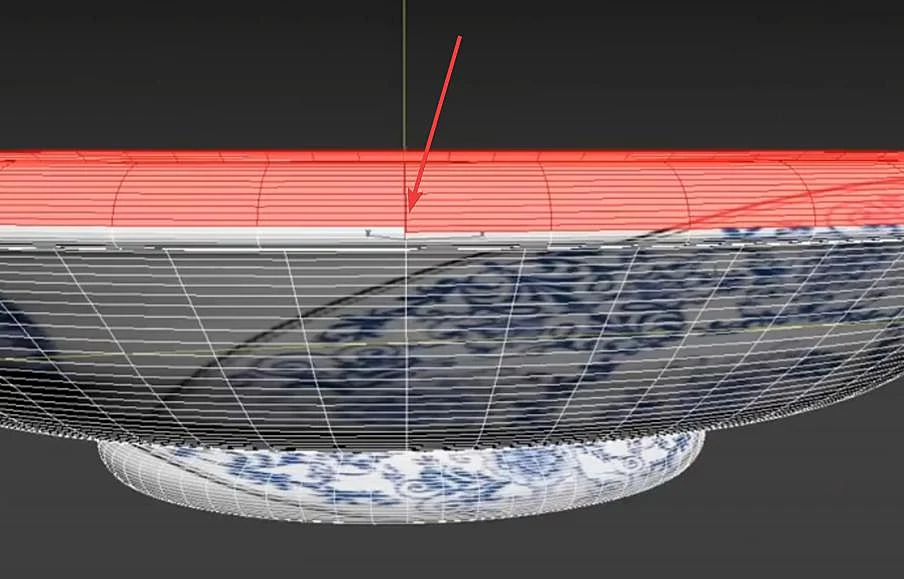

Подскажите пожалуйста почему при использовании модификатора unwrap uvw  не полностью выделяется кромка отмеченная на скрине зелёной полосой  http://j-p-g.net/if/2021/04/17/0323459001618670507.jpg. Заранее благодарен за ответ .

попробуйте угол поменять на 89,5 например. может быть он там чуть сместился

Ничего не меняется

Думаю, что в данном случае этот метод выделения не подойдет. Выделяйте другим способом.

Выделяйте луп через Shift. Работает так же, как в Edit Poly, только не подсвечивает, к сожалению

Огромное спасибо за то , что уделяете мне столько внимания , но я , поскольку впервые столкнулся с этим модификатором и насколько разобрался при работе с полигонами луп и ринг не активны , а вот как их активировать для полигонов , чтобы воспользоваться Вашим советом , так и не понял. Увы .

Пример: https://youtu.be/zd2IryL0tok
Выделяем луп из рёбер и нажимаем кнопку Convert Edge Selection To Seams.
Выделяем один полигон внутри и нажимаем кнопку Expand Polygon Selection To Seams.
Такой вариант подходит для вас?

 Спасибо Вам огромное . Да такой вариант решил проблему . Однако я делал данное упражнение по уроку и там всё гораздо проще получается и я пытался найти ошибку в моих действиях , но увы безуспешно. Посылаю Вам  кусочек видео урока и видео моих действий в начале по уроку , а потом по Вашей подсказке. Может Вы сможете найти мои ошибки . Буду искренне благодарен.

Для того, чтобы выделение по углу сработало как в уроке, Вам надо кликнуть по полигону расположенному горизонтально. У автора урока полигоны на дне тарелки горизонтальны, ну или почти горизонтальны, у Вас они расположены под углом к плоскости XY, в этом разница.

Нет никакой ошибки. У автора урока тоже такое кривое выделение, но в отличие от вас, он этого не заметил.
Анврапный метод работает иначе, чем "By Angle" в Editable Poly. В анврапе углы сравниваются с исходным выделением, а не рекурсивно для каждого нового найденного полигона.
Проблема собственно лежит в самом алгоритме этой функции анврапа.

Но в любом случае, если полигон горизонтально расположен, то сработает нормально, что следует из алгоритма работы этой функции.

З.Ы. Почему выделяется "оторванная" группа полигонов? Без понятия. Хотя есть догадка. В сплайне активны подобъекты, конкретней - вертексы. Но для данного случая маловероятно, кмк. Вообще возьмите за привычку при переходе по стеку выше выключать подобъекты. Если, конечно, вы не намерены передать выделение дальше.

Попробуйте едитполи накинуть перед анаврпом, тогда с шифтом будут выделяться лупы.
О, это для меня открытие. Действительно, без едит поди не работает. Спасибо =)
