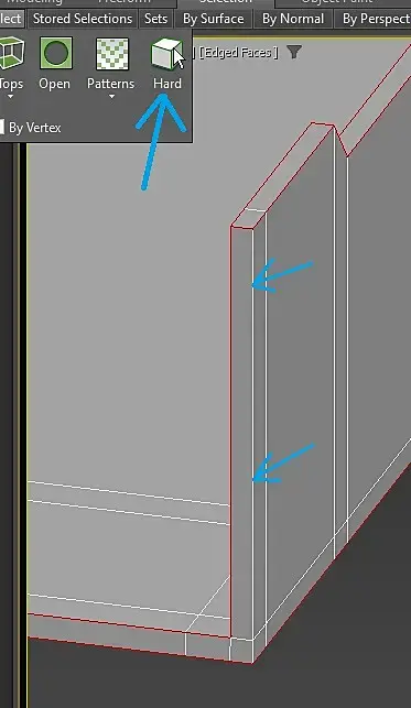

Подскажите, почему при выделении жестких ребер - не выделяется ребро? обозначил на картинке.
Куда копать?
reset Xform применял
и Auto Smooth тоже
п.с. блин. нашел косяк.  точки не были спаяны - спасибо всем кто хотел ответить, но не успел)
