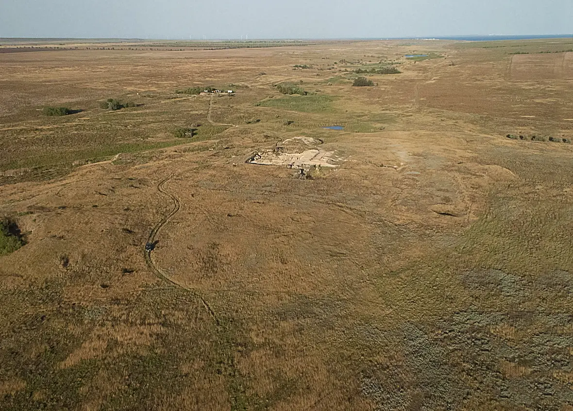

Задача снять с коптера видео, а потом на это видео наложить 3д модель цитадели, принцип моушен трекинга понимаю, но никогда не делал. С чего начать? Чем пользоваться, сколько коробок белых раскидывать на фундаменте цитадели?

Ага спасибо, значит буду осваивать блендер, вопрос такой, чтобы не накосячить с трекингом лучше взять к примеру 8 коробок (метровых) покрасить их баллончиком в черно-белый для контрастности, или лучше не коробки а столбы вбить? И по раскопу раскидать в основных точках. Вообще сколько коробок нужно для надежности?
Будут пролеты над степью, трава не очень высокая, но будет изменение высоты с 10 до 60 метров примерно.
