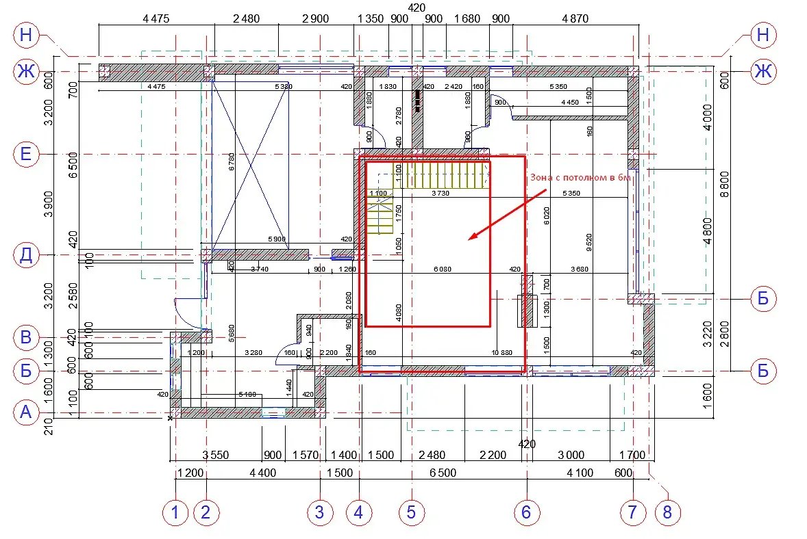

Может кто подскажет по планировке гостинной, высотой 6м.
На сайте c 03.02.2021
Сообщений: 38
Чехия

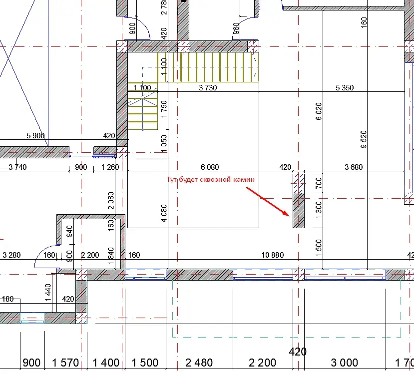

Добрый вечер всем.Может кто тут с опытом в таких помещениях.
Делаю студ работу. В гостинной вырез в перекрытии и получается что потолки высотой 6м. В стене условно "пилоне" будет сквозной камин. Под лестницей и возле неё планируется сделать что то из эко темы, растения там.Не могу придумать расстановку мебели в этой вот зоне гостинной. Там и кухня столовая рядом с правой стороны, вообще без мыслей толковых.Дом как бы повышенной комфортности, так что любые средства хороши.

Можете уточнить, в каком учебном заведении учат так, что сквозной камин планируется сделать в несущем "условном пилоне"? Ось 6 не намекает о том, что камина там не будет?
По планировке - расставьте основную мебель, и будет понятно, чего не хватает. В чистом поле помогать как-то странно.
Фишка в том, что в изначальной планировке этого дома. Он там есть...
И если я правильно понимаю, то перво-наперво несущей конструкцией там является пилон 700*420. Остальная часть из кирпича, в которой я так понимаю допускается камин. Хотя я могу ошибаться

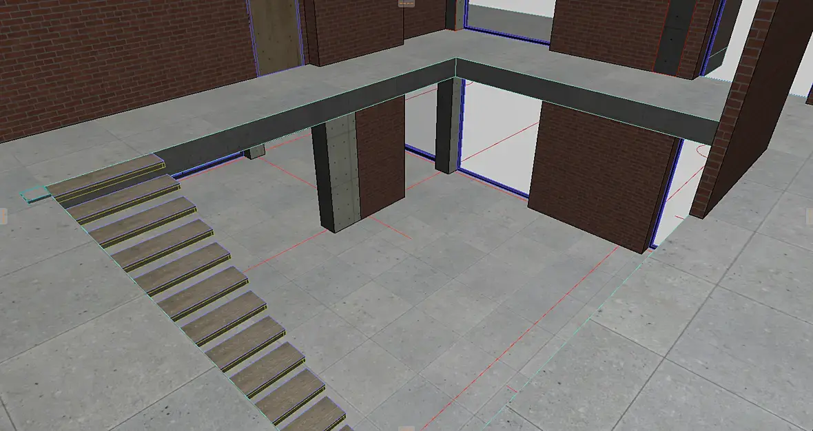

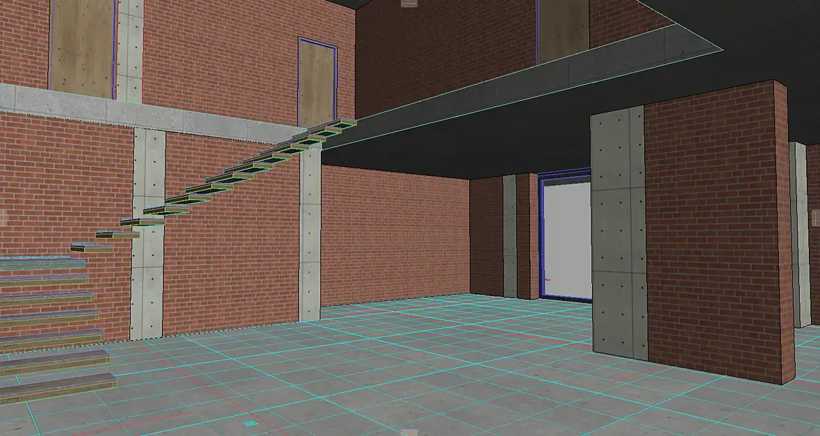

Agapova, думаю тут в заблуждение ввела штриховка. Судя по скринам там из кирпича стены, а то что на чертеже в белой заливке с синей штриховкой это монолит. Поэтому камин вполне себе уместен, если он био.

но для чего может быть полнотелая кирпичная стена в центре гостиной, толщиной 420? Пустотелой она тоже вряд ли может быть (если и в штриховке ошибка) - располагается по оси, т.е. довольно странное место для дымохода - в перекрытии в этом месте арматуры тьма. Если ее кто-то для красоты поставил, то да, снести, возвести из ГКЛ, с биокамином без дымохода - единственный вариант.
И все же пересечение оси 6 и Б (Б' скорее?) мне говорит о том, что стоит она там не для красоты.
Я примерно так и понял изначальный план
