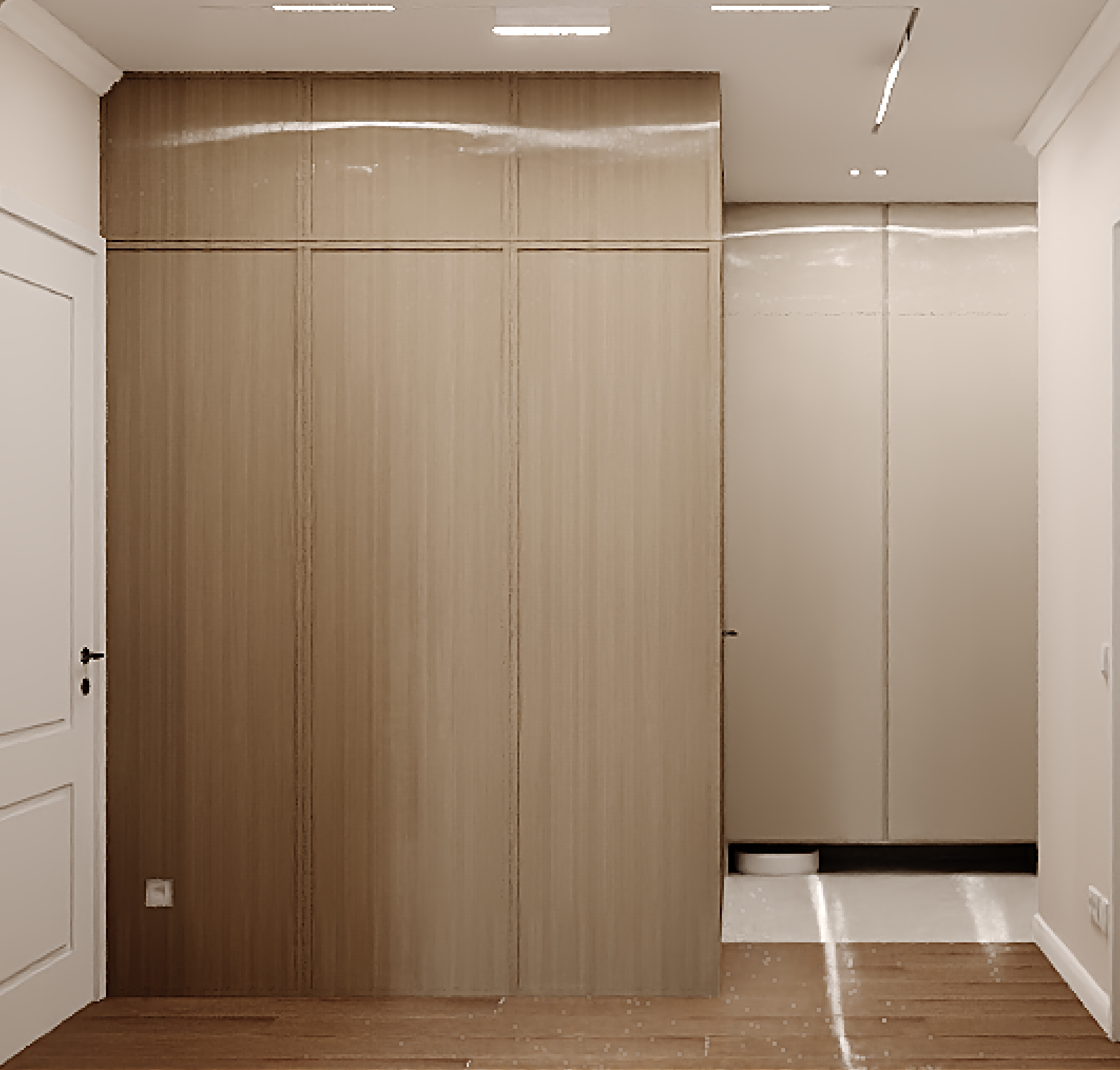

На всех материалах появились отражения света в виде линий. Их настройки не меняла, просто в моменте сами появились и всё. Подскажите, пожалуйста, что с этим можно сделать??

На мой взгляд :
1_Очень сильные отражения на шкафах и при этом нет ни какой матовости
2_Интенсивность светильников высокая
Вам нужно поучиться с помощью видеоуроков, думаю вскоре будет лучше.

У вас, наверное, каустика включена.

Изначально со всеми материалами, освещением было всё идеально, я не новичок. Шкафы были матовыми и т.д.. Просто в какой-то момент настройки всех материалов сами поменялись, ранее тоже такое было пару раз. Нигде нет никакой информации о том, как это можно исправить, и вообще почему так произошло. Перерыла весь интернет. Сверхъестественного ничего не делала, нет никаких предположений почему так могло произойти. В итоге пришлось каждый материал, освещение заново настраивать. Везде почему-то глоссинес стал высокий, такого тоже не было

И с ней, и без неё так же

Недостаточно данных. Пожалуйста, ответьте на вопросы, чтобы мы могли разобраться.
1) Все это время вы работали за одним компьютером, в одной версии макса, в одной версии рендер-движка? Или переключались между версиями? (в этом случае например более новая версия короны может если пропустить галочку при загрузке сцены поменять настрйоки материалов на другие, мб в вирее тоже такое есть)
2) Вы работаете в короне или вирее?
3) Вы можете более точно сказать, когда возникает такая проблема? Настройки переключились самостоятельно во время работы в сцене или при открытии?

Ощущение, что мат глянцевый с анизотропией

Непонятные артефакты и глюки в сцене, могут быть вызваны скриптовирусами. Установите Prune Scene и удалите, если найдется.

скиньте настройки материала ради интереса
