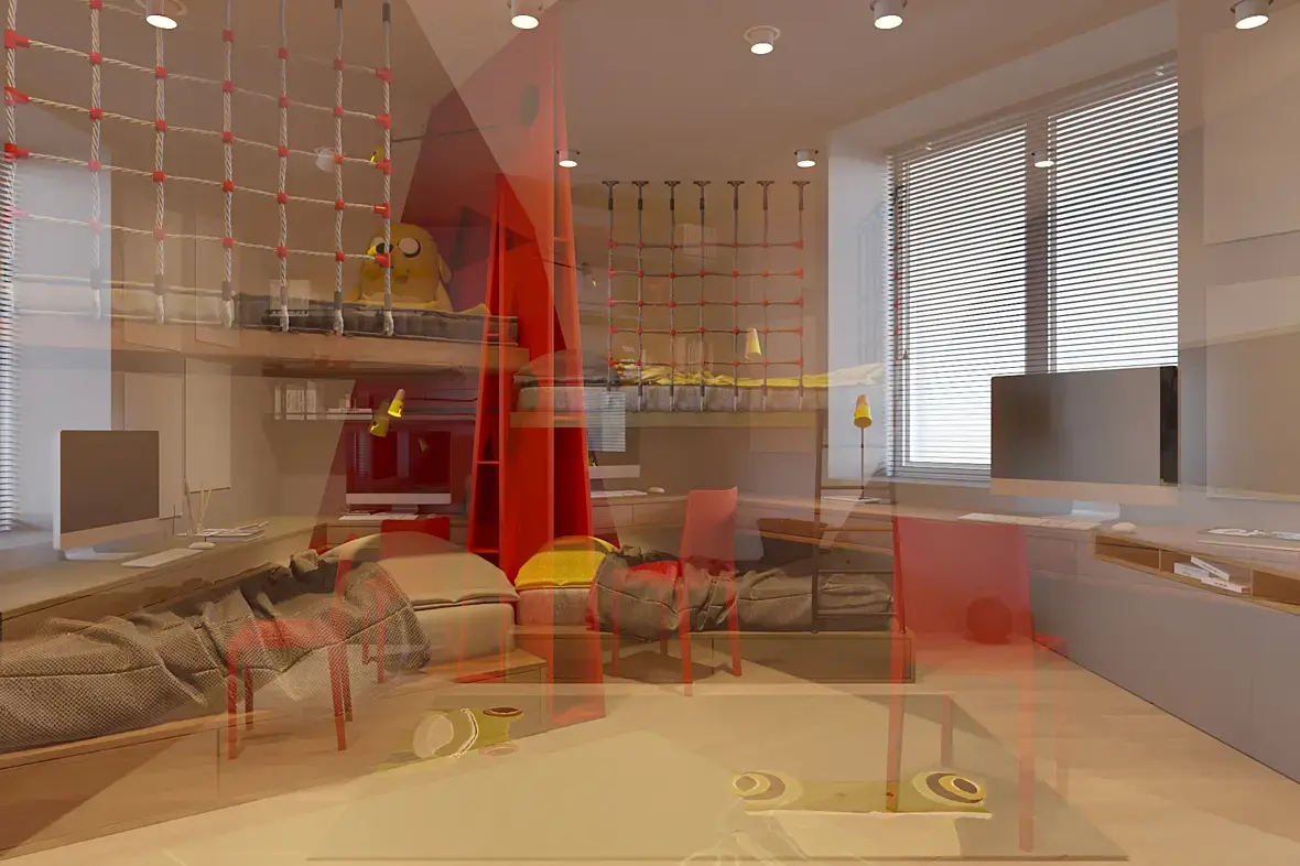

Здравствуйте, кто сталкивался с подобной проблемой, подскажите, пожалуйста, в чем может быть дело,
corona рендерит вначале нормально, а потом на рендер начинает накладываться следующий ракурс, получается на финальной картинке два полупрозрачных совмещенных ракурса.
Заранее благодарю за помощь.

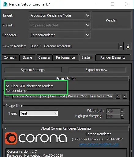

На сайте c 27.03.2015
Сообщений: 497
Вологда
Я бы проверил наличие этой галочки, может помочь
На сайте c 11.12.2009
Сообщений: 860
галка на месте у меня
