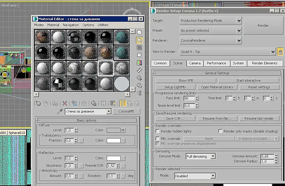

Коллеги! Кто сталкивался с такой ерундой - после просчета одной, двух или трех кадров, макс начинает картинку засыпать светлячками и диким шумом. При этом меняется качество материалов в редакторе материалов. И это до перезагрузки макса. Причем на одном компе нет таких проблем, а на втором просто замучался, не могу на ночь ставить последовательность, потому что половина кадров будут угробленными. Ставил другой макс (2018) , Копировал папки макса и короны с другого компа, Ставил разные камеры, экспериментировал с освещением и положением камер - все одно - начинает гробить рендер. СПАСИТЕ!!

Первый раз вижу. Может, попробуете обратиться в поддержку. Ну, или просто переустановите корону.

Аналогично, в первые такое вижу. А если выбрать врей и обратно корону или стандартный и обратно. Мож хотя бы макс перегружать не нужно будет.
Сообщений: 10718
какие параметры компа? а именно проц больше интересует
установлены ли на макс се апдейты и хотфиксы?
в допнастройках (debug/devel) ничего не шаманили?
это происходит со всеми сценами, или только с какими то конкретными?
на скриптовирусы проверяли например через скрипт Prune?

Корону переустанавливал, макс копировал с другого компа, Менять на вирей а потом обратно не пробовал, но и не выход - нет смысла. Комп XEON 16 гиг оперативы. Так все норм работало - это неожиданно  началось и не могу понять причину. Макс заапдейтен (на другом компе такая же связка без проблем работает) На вирусы не проверял - хорошая идея щас проверю.  Но я ставил еще макс 2018 - и там то же самое повторилось - так что думаю, вирусы не при делах

renderman и в целом лучше систему на вирусы проверить, я помню давным давно был вирь, который бил только по максу, суть в том, что макс вылетал при попытке вращения любого объекта, даже если в пустой сцене боксик создать, лечилось это репейром макса, но только до следующего запуска, и потом все по новой, прогнал антивирус , нашел какую то заразу, после этого все прекратилось
скриптовирус проникает в макс при открытии любой зараженной сцены, сцена заражается при открытии в зараженном максе

вроде разобрался. Непонятно по какой причине сбросилась дата на 2004 год. Пока рендерит нормально а там посмотрим

Батарейка?

не знаю - возможно. Ночь переночует - узнаем
