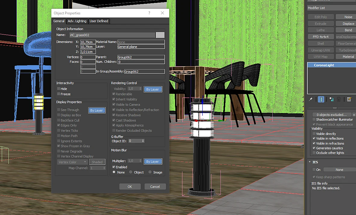

Подскажите пожалуйста, как сделать так, чтобы ИС (от вертикальных столбиков на плитке) отражался на плитке, но не отражался в воде? (Corona render) слишком некрасивый блик прямоугольный

Если я правильно понял вопрос, то воду надо добавить в список исключений источника света.

если вы про странную полоску, то без нее такой же некрасивый блик на воде)))
а как это сделать, объясните жирафу пожалуйста....логически я понимаю это, но где конкретно? в object propetries не нашла.

в источнике света include\exclude диалог добавить воду. или можно снять галки видимости в отражении и преломлении
Коллега shinodem правильно подсказывает. Вам нужно в настройках источников света добавить воду в список exclude. В объектах, которые находятся в этом списке, данный ИС отражаться не будет.

то есть я выделяю источник света (на столбике), а дальше куда? я сам алгоритм не понимаю - куда заходить

галку это если глобально отключить у источника света отражения на всех объектах

Спасибо огромное! Я в упор не замечала то, что под носом!
