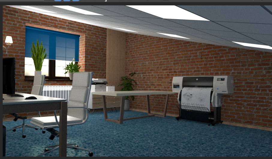

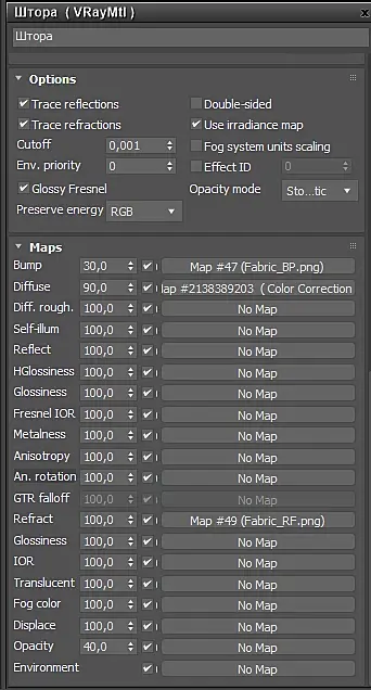

Добрый вечер! Сил моих больше нет, как и нервов, может коллективно решим как настроить материал.. вот пример того, что должно получиться

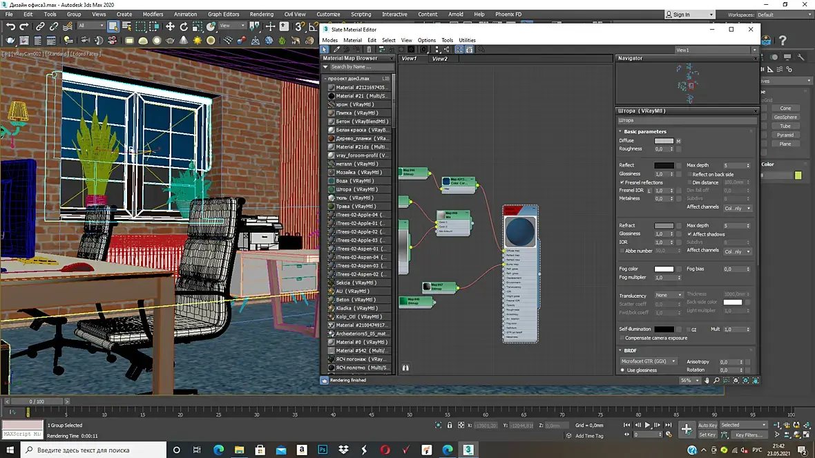

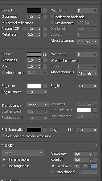

у меня два варианта как это можно сделать, первый - просто настроить refract, без карты, но тогда материал выглядит так, будто свет через него не проходит
(настройки и рендер)

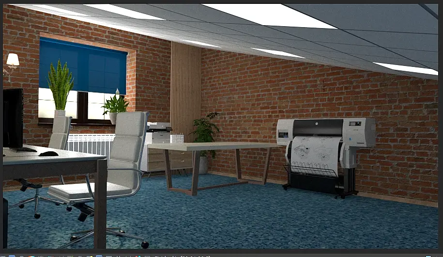

второй - положить на refract карту, свет теперь проходит, но эффект все равно получается не такой.
оно как будто.. не похоже на ткань вообще. мне кажется, это связано с отражениями, с другого ракурса лучше видно какие на шторах переливы, хотя IOR стоит 1 (как бы это убрать?)
Помогите, пожалуйста, хотелось бы настроить это дело, чтобы было хотя бы приблизительно похоже на пример
С чего лучше начать, чтобы оно стало похоже на ткань, но при этом просвечивало?
Если нужно сделать еще какие-то скриншоты, напишите

Я нашла урок по нему, (https://junior3d.ru/lessons/materialaTjuli.html ) получилось так (Diffuse поставила 95, а не 50, потому что настолько полупрозрачных штор как там, не нужно). Получается практически то же самое, штора слишком глянцевая, как будто не из ткани, и просвечивает странно
Честно, не знаю куда двигаться дальше..

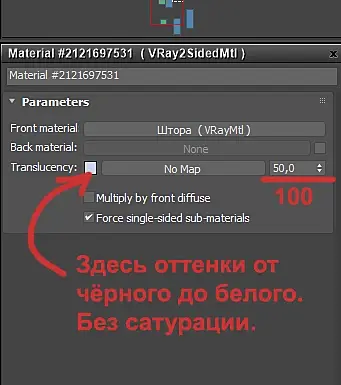

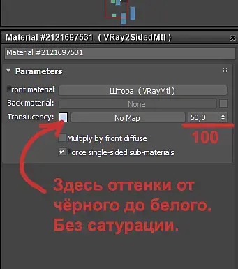

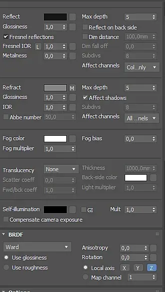

Не надо перетаскивать Front material в Back Material. Оставьте только Front.
Этим действием вы подтвердите, что штора у вас двухсторонняя и материалы одинаковые с обеих сторон.
Оставьте двухсторонний материал по умолчанию и вставьте только в слот Фронт (вашу штору) материал.
За прозрачность материала будет отвечать цвет квадратика рядом со слотом Translucency ниже. По умолчанию - серый (среднепрозрачный).
Можно ставить любые оттенки от белого до чёрного при клике на этом квадратике.
Поиграйтесь со цветом тут - увидите разницу.
Всё.
На данном этапе дальше можно пока не заморачиваться.

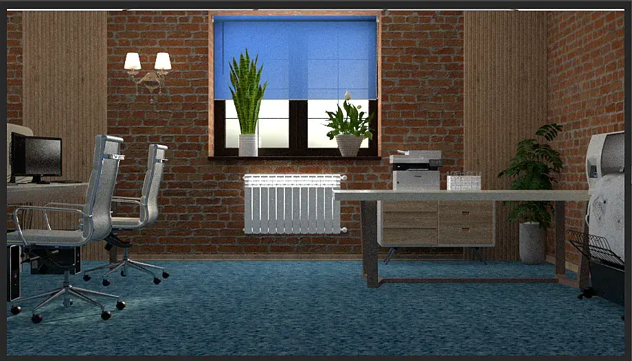

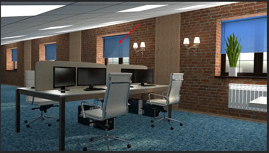

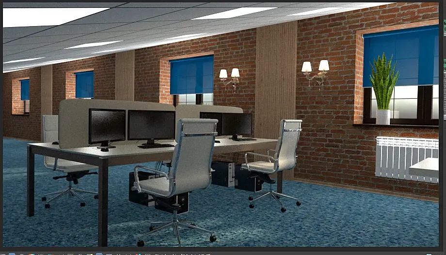

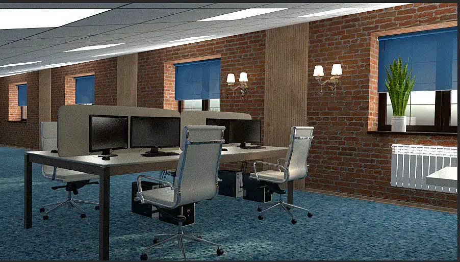

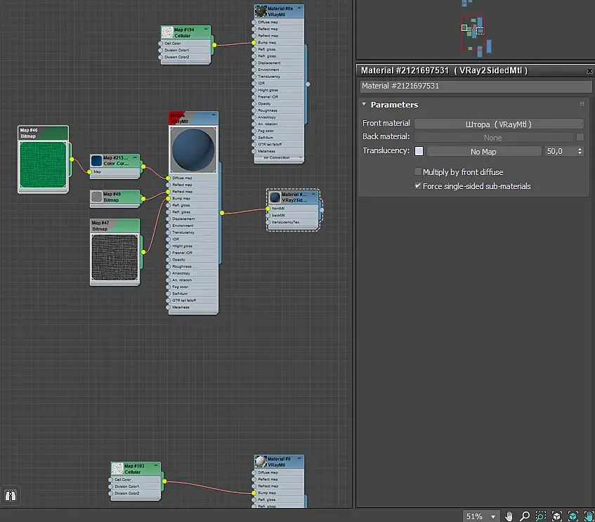

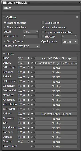

Добрый вечер (снова)) и спасибо за помощь. после работы до компа с максом поздно добираюсь. Покрутила настройки, мне кажется на этом виде близко к тому, что нужно, только текстуру надо будет другую накинуть, а то ее будто и нет.
А на другом виде все не так весело, цвет с отдалением от камеры становится серым, и большие отражения никуда не делись.
Похоже, косяк в самом материале, но не вижу где

feles Ну нет цвет можно запихнуть, но результаты будут... своеобразные. Иногда эт ополезно, но редко. Числовое же значение по-моему относится только к карте в слоте - насколько она смешивается с цветом в окошке. Если карты нет то вообще неимеет значения что там стоит.
На сайте c 27.02.2010
Сообщений: 3665
Херсон,Украина
Да, ты прав.
Если в слоте лежит карта - её влияние можно контролировать двумя "крутилками" по бокам: слева - цветом, и справа - числовым процентом.
Если карта там не лежит: крутилка прозрачности материала - только цвет слева.
