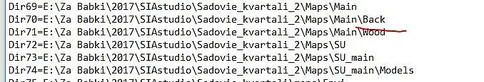

После очередного слета настроек макса на 10 винде. Пошел разбираться, как сохранить все пути к текстурам, чтобы по новой все не пробивать. Лучше бы конечно все переуказал, вышло бы быстрее, чем разбираться с проблемами.

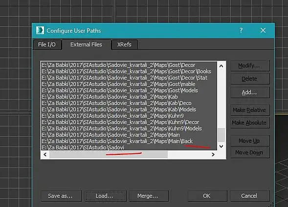

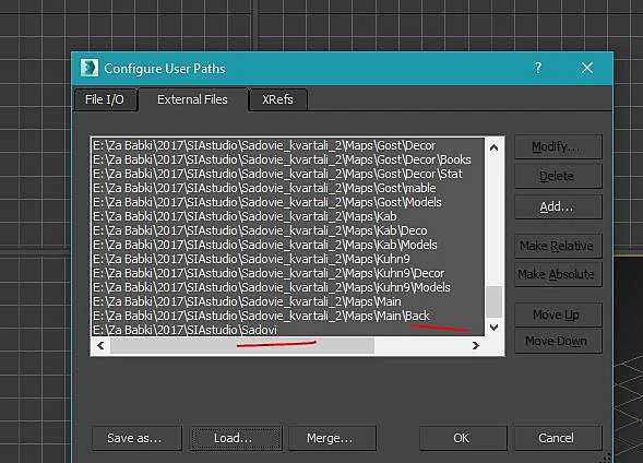

Так вот. Выяснилось, что макс сохраняет пути к текстурам. Там порядка 170 путей. Но после подгрузки файла с путями, макс почему-то не дописывает их, и если бы он просто на каком-то определенном количестве останавливался, он просто обрывается на слове.
Судя по всему, у макса при чтении этого файла есть какое-то ограничение по кол-ву символов, так как при удалении пары путей в начале списка, он продвинулся по нему чуть дальше. Но где найти эти настройки, если таковые вообщ есть

Да. там есть ограничение по количеству путей. 250 вроде. Он там выдает иногда табличку соответствующую, когда много добавляешь. Возможно это как-то связано с вашим случаем.

Я про это знаю, сталкивался. Возможно и с этим
